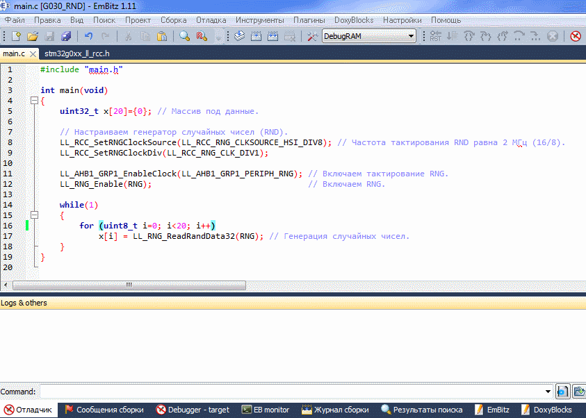

Решил проверить работу генератора случайных чисел в STM32F407.
Аналогично с недавно появившейся моделью STM32G0. МК интересен тем что производительный, низкопотребляющий и относительно дешевый. Эту модель выпускают в том числе в корпусе SO-8 - то что нужно для простых и малогабаритных конструкций.
Поскольку МК недавно появился и для него библиотеки SPL нет, написал код с использованием LL (без куба). Код получился довольно компактным и размер прошивки относительно небольшой 476 байт в релизной версии.
#include "main.h"
int main(void)
    uint32_t x[20]={0}; // Массив под данные.
    // Настраиваем генератор случайных чисел (RND).
    LL_RCC_SetRNGClockSource(LL_RCC_RNG_CLKSOURCE_HSI_DIV8); // Частота тактирования RND равна 2 МГц (16/8).
    LL_RCC_SetRNGClockDiv(LL_RCC_RNG_CLK_DIV1);
    LL_AHB1_GRP1_EnableClock(LL_AHB1_GRP1_PERIPH_RNG); // Включаем тактирование RNG.
    LL_RNG_Enable(RNG);                                // Включаем RNG.
    while(1)
        for (uint8_t i=0; i<20; i++)
            x[i] = LL_RNG_ReadRandData32(RNG); // Генерация случайных чисел.
Анимационная картинка
https://upforme.ru/uploads/0000/25/b8/385/53906.gif
Файлы http://pure-basic.narod.ru/forum_files/ … 30_RND.zip

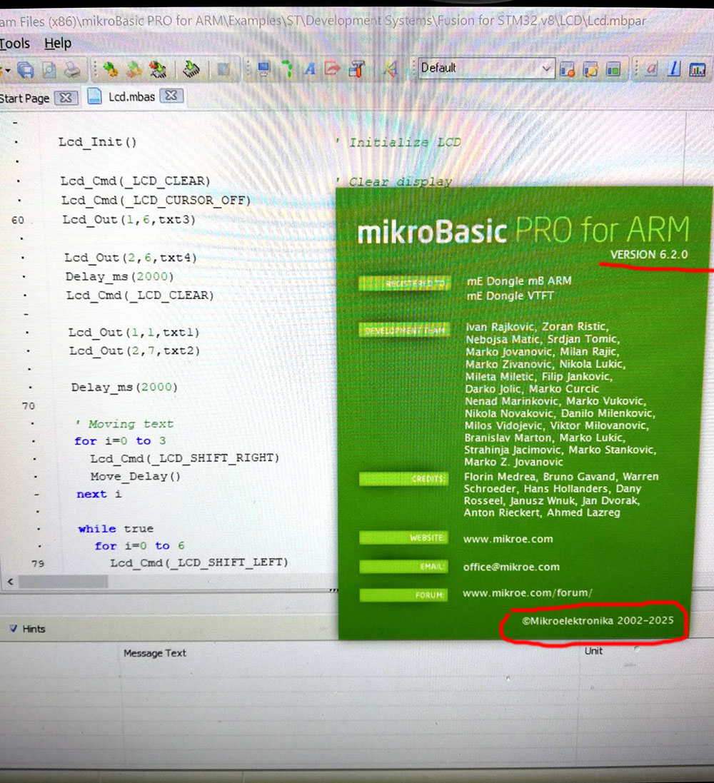

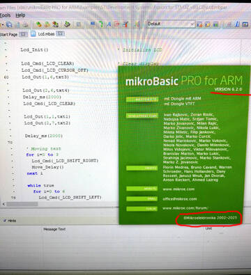

Всем привет.
Когда то Петр написал "Из бейсиков для ARM есть mikroBasic, но он "жадный"... Лекарства для него не нашел."
А я нашел  :crazyfun:
https://upforme.ru/uploads/0000/25/b8/819/t106248.jpg
Скачал ZIP фай и в нём microС, microPascal и microBasic для АРМ. Там же лежит и два варианта лекарства от кашля.
138
