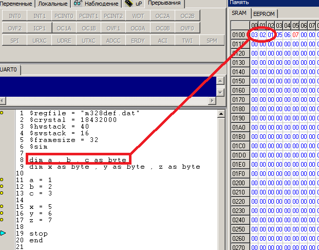

Объявление переменных через запятую с указанием типа для каждой переменной выделяет память в прямом порядке; а через запятую с одним общим типом -- в обратном порядке.
Это может быть важно, если вы используете оверлеи для быстрого доступа к структурам данным.
Например:
Dim A as byte, B as byte
Dim C(2) as byte at A overlay
A = 1
B = 2
при этом, согласно ожиданию, С(1) = 1; С(2) = 2
Однако, допустимая в Bascom запись
Dim A, B as byte
A = 1
B = 2
вопреки ожиданию, приведет к тому, что С(1) = 2; С(2) = 1
В инструкции ничего про эту "особенность" :-/ не сказано.
На иллюстрации -- распределение памяти переменным.
https://upforme.ru/uploads/0000/25/b8/2070/t79793.png

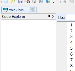

Стояла версия 2.0.8.2  В разделе Code Explorer показывалось дерево программы где были видны переменные, константы, подпрограммы и т.д. и т.п. Всё было нормально и удобно.
Обновился до 2.0.8.4, этот раздел оказался пустым. Создал проект, добавил в него нужные файлы, откомпилировал и ничего. Все манипуляции с настройками ни к чему не привели.
Перешел обратно на 2.0.8.2, все показывало до сегодняшнего дня, сегодня пусто. o.O
Может кто сталкивался с этим? Как побороть?
https://upforme.ru/uploads/0000/25/b8/819/t83790.png
а если в профиле пользователя удалить настройки Баскома?
Будем пробовать.
У меня ассоциации файлов нет, кто с таким боролся?
В контекстном меню: Открыть с помощью... Два три раза открываете так, потом всё нормально. Это в восьмёрке.
Вот, нашёл ещё глюк.
Прикольно, всё появилось само собой. Ничего не делал. :crazyfun:

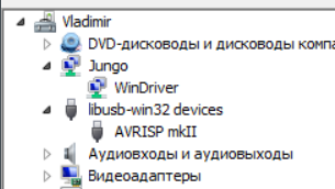

Теперь другая беда. Программатор AVR ISP mk2 (оригинал) категорически не хочет работать.
Заметил следующее, сначала всё было нормально, потом всё чаще перестала читаться сигнатура МК и, соответственно, невозможно ничего залить.
Теперь вообще отказывается работать. Думал с платой беда, но перепробовал все имеющиеся, ничего. Точно уверен, что одна рабочая, там мигают светики при работе.
При этом сам программатор в устройствах определяется нормально. Установлена lib usb 1.2.6
Убил два дня, ничего не помогает. Ставил студию 6, фиг вам. Похоже что накрылся сам?
