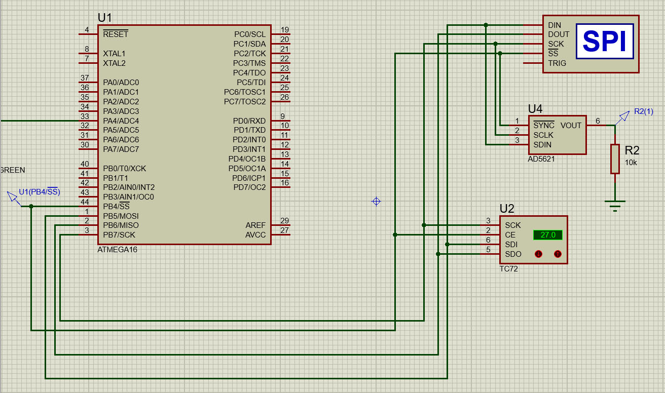

Всем привет. Пытаюсь освоить SPI на bascom, тоже на ТС72. И тоже не получается прочитать показание регистра температуры.
$regfile = "m16def.dat"
$hwstack = 80
$swstack = 80
$framesize = 100
Config Portb.4 = Output
select_pin Alias Portb.4
select_pin = 1
Declare Sub Writereg(byval Add_r As Byte , Byval V As Byte)
Declare Function Readreg(byval Addr_s As Byte) As Byte
Dim Temp as Byte, Temp1 as Byte
Config Spi = Hard , Interrupt = Off , Data Order = Msb , Master = Yes , Polarity = Low , Phase = 0 , Clockrate = 4 , Noss = 1 , Spiin = 0
Spiinit
Call Writereg(0,0)
Temp = Readreg(2)
Temp1 = Readreg(3)
wait 1
select_pin = 0
Addr_s.7 = 0
Spiout Addr_s , 1
Spiin Readreg , 1
select_pin = 1
End Function
select_pin = 0
Add_r.7 = 1
Spiout Add_r , 1
Spiout V , 1
select_pin = 1
End Sub
Если кто юзал, подскажите, пож. А если есть рабочий пример обмена между МК на bascom, то это вообще супер.
С СПИ не работал, но сейчас посмотрел описание.
Чтобы подчиненное устройство знало, что работают именно с ним, контроллер должен просадит его линию SS к земле.
NOSS: отключает линию SS в случае если она не используется. Это необходимо например, когда к ведущему подключается более одного ведомого устройства. Для этого ставим NOSS=1 (линия SS теперь не будет автоматически прижиматься к 0), а в качестве SS1, SS2, SSn устанавливаем свои пины для работы с ведомыми устройствами. И когда нужно будет пообщаться с каким-либо устройством, вручную ставим на его линии SS низкий уровень. После окончания общения незабываем снова ставить высокий уровень
Может в этом беда?
Нет... Сейчас вместо термометра подключил ЦАП AD5621, всё работает. Но В этом ЦАПе ничего читать не нужно, только отправлять в него значения.
Получается что то с приёмом не то.  Я неправильно использую похоже эту функцию - Spiin, но всё как в даташите вроде бы. Но факт остаётся фактом в термометр данные приходят, а ответа нет
Откуда такая уверенность?
У него нет вывода SS. Поэтому нет разницы, высокий будет уровень или низкий.
Как же нет (SYNC -  When SYNC goes low, it enables the input shift register, and data is transferred in on the falling edges of the clocks that follow. ).  Я уверен что с SS всё в порядке, потому что на эмуляторе смотрю и SPI Debugger. Данные приходят.https://upforme.ru/uploads/0000/25/b8/2064/t90759.jpg
