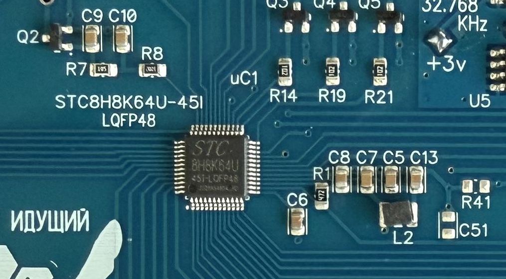

Кстати, я таки убил сегодня STC8h8k64U - ХЗ как, но соединяется с десятой попытки, даже если прошивка пошла, то в середине или конце замирает и стоит...
Обидно! Этих МК у меня только 5 шт и плат - 5 шт. Хотел все применить для потенциального заказа.
И очень уж они мелкие под мои нынешние глаза :(
Ан нет, дело было не в МК.
Перепаял - проблема осталась.
Стал исключать всё в цепочке: Комп - usb-хаб, преобразователь ust-ttl
Оказалась бяка в последнем. Заменил новым таким же - всё OK
Во как!

Появились слухи о существовании микроконтроллеров, которые сами не являются STC, но успешно имитируют их и работают с официальным прошивальщиком. Но могут иметь проблемы с некоторым функционалом. Так что лучше покупать у официалов.
Отредактировано Кот Обормот (2025-11-10 18:01:53)
странная штука ))
Больше поверю в так называемую отбраковку...
Китайцы подделывают китайцев? :D  Скоро будут подделки подделывать. :dontknow:
Это кажется бессмысленным. Но на миллион экземпляров копейка даёт эффект. Делать упрощённый кристалл для детских игрушек, где нужно дрыгать двумя ногами и считать один таймер.
Производителям нужно отбраковку куда-то девать. Выбрасывать ее, лягушка не позволяет. :D Вот и ставят дефектные кристаллы из старших моделей в младшие. :dontknow:
