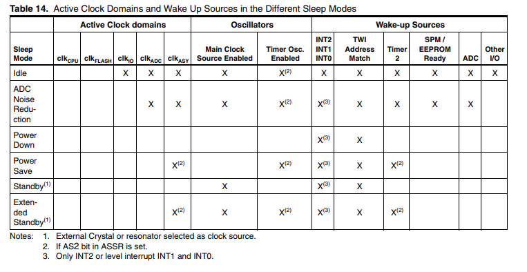

помню у Меги16 GICR (General Interrupt Control Register).
все верно
только по уровню
https://upforme.ru/uploads/0000/25/b8/733/t92518.png
Отредактировано Yuriy.pv (2020-06-01 22:26:18)

в дш написано п.3 по уровню
Спасибо, проглядел
Config Int1 = low level
Вот так всё работает, хоть и не удобно, но всё же лучше чем ничего. В плане пробуждения по фронтам Мега128 поинтереснее будет. Всем спасибо за помощь!
