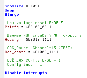

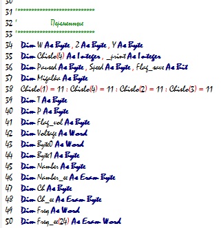

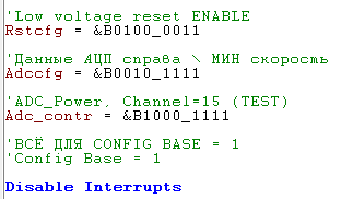

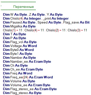

Заменил шрифт IDE на Terminus для улучшения восприятия текста. При этом отключил сглаживание шрифтов. Вот так выглядит. У кого есть идеи с другими шрифтами?
тык
Было:
https://upforme.ru/uploads/0000/25/b8/2167/t346379.png
жмяк
Стало:
https://upforme.ru/uploads/0000/25/b8/2167/t716092.png
На верхней картинке текст проще читать.
Всегда использую Arial или подобный ему по начертанию.
Хоть в IDE, хоть в текстовых редакторах.
По-моему, самый удобный в восприятии шрифт.
Но это все субъективно, для каждого свое...
Мне понравился Microsoft Sans Serif.
https://upforme.ru/uploads/0000/25/b8/1811/t659657.jpg
А как вам такое?
https://upforme.ru/uploads/0000/25/b8/1811/t66235.jpg
:crazyfun:
А как вам такое?
Для мазохистов и врагов самое то! :D
Для врачей тоже подойдет. Легко прочитают. :rofl:
А как вам такое?
Microsoft Sans Serif плохо воспринимаю. Перепробовал ещё кучу разных. Остановился на terminus. Лучше различаю отдельные символы и при этом компактна вся строка. Когнитивные способности явно на спад пошли.
