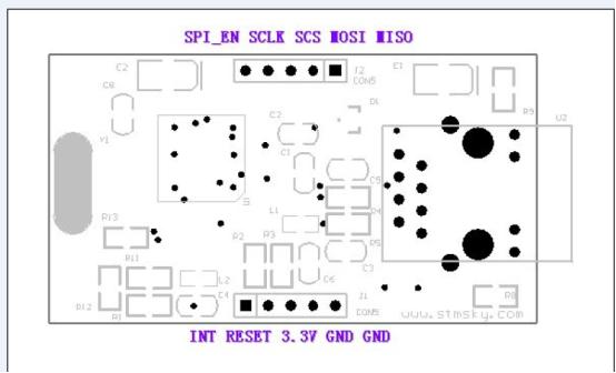

Железо: решил заказать все модулями:
1) ethernet контроллер
http://viewitem.eim.ebay.ru/New-W5100-E … 9716131016
2) плата с контроллером (заменил atmega8 на atbanned68)
http://viewitem.eim.ebay.ru/ATMEL-ATMeg … 7491218018
3) модуль релюшек (одна для питания Yota, вторая - служебная)
http://viewitem.eim.ebay.ru/2Channel-5V … 7435761018

Доброго всем дня!
Немного переработал программу веб-сервера на модуле с w5100.
http://www.elechouse.com/elechouse/images/product/w5100/w5100_pin.jpg
Понадобилось удаленное управление фотоаппаратом и поворотной платформой.
Пока не написал тонну ненужного вам кода, выкладываю рабочий веб-сервер, вдруг кому пригодится:
