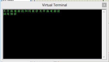

Пришел домой, вернулся на 2.0.8.1, перекомпилировал программу и сразу получил ответ по UART.  :cool:  :jumping:  :crazyfun:
https://upforme.ru/uploads/0000/25/b8/1811/t957313.jpg
Отредактировано Andrusha (2024-03-15 19:08:50)

прикола ради вышлите кусок кода
И какие команды на какой скорости слать
Очень уж интересно, где изменения
