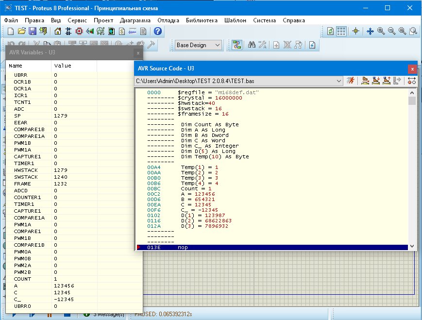

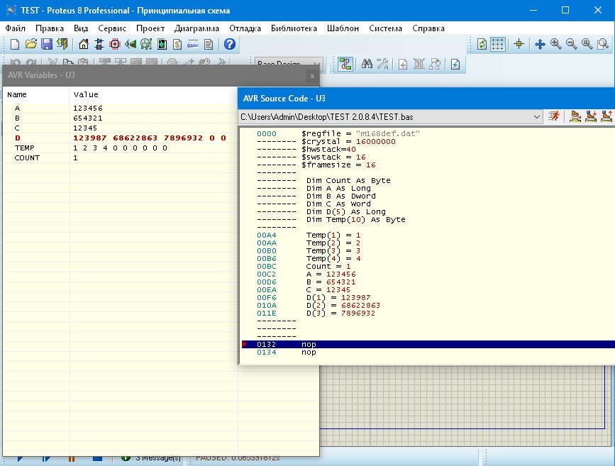

В версии 2.0.8.4 в .obj файле который использую для симуляции в протеусе беда с массивами переменных.
И не видит состояние переменных типа Dword. В примере не видны при отладке переменные Temp, D и B
Потому пользуюсь версией 2.0.8.3
Проект тут.
https://upforme.ru/uploads/0000/25/b8/1770/t278094.jpg
https://upforme.ru/uploads/0000/25/b8/1770/t726918.jpg
