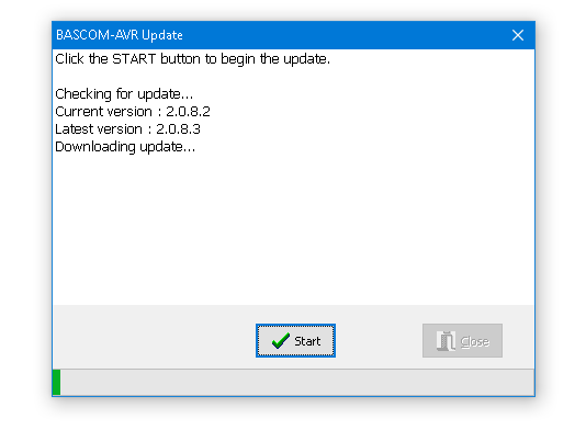

Что то не могу скачать. Кнопочку загрузки Download full BASCOM-AVR нажимаю, а в ответ тишина...
191
из Баскома грузится
Помощь > Update
Отредактировано Александр Д. (2020-07-15 16:53:02)
192
Скачивается...
из Баскома грузится
Помощь > Update
Не знаю о чем думал Марк когда добавлял эту функцию. Видимо надеялся на честность людей.

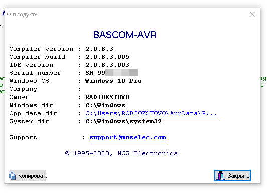

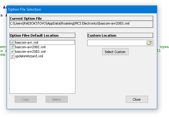

Ух-ты! Обновление подоспело  :crazy:
https://upforme.ru/uploads/0000/25/b8/1295/t946458.png
Изменения

2083.001
- new option SAFE for variables. Dim b as bit SAFE , see help.
- added BOOTONLY option to $LOADER directive. $loader bootaddress[,BOOTONLY] this will write just the boot loader code to the BIN file. The HEX remains as is.
- you can select the Options_Select_Settings_File now. This setting is stored in the registry.

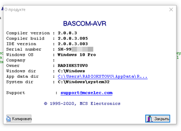

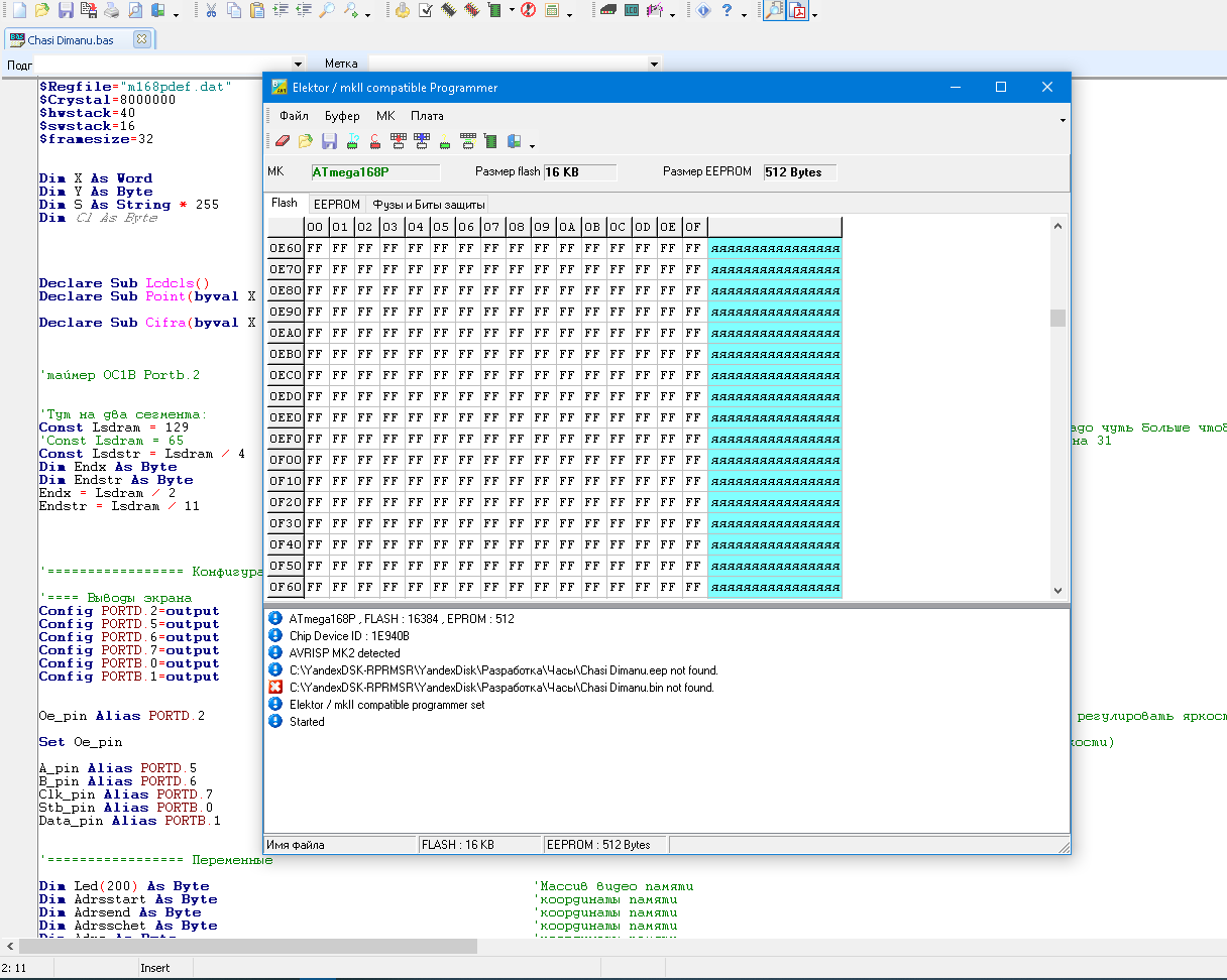

Глюк версии 2.0.8.3
Компилятор не видит файла, не компилируется. Пути к Bas файлам менял, не помогло. Win10x64
https://upforme.ru/uploads/0000/25/b8/1295/t814618.png
https://upforme.ru/uploads/0000/25/b8/1295/t827356.png
197
На офф напиши.

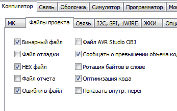

200
Ev3658, у меня нормально компилируется.
Эти галочки установлены?
https://upforme.ru/uploads/0000/25/b8/385/554951.png
201

Вообщем не прошивает из-за отсутствия файла.  Написал вчера, но он настоял на отдельной теме: https://www.mcselec.com/index2.php?opti … 9227#79227
Не создаёт компилятор не BIN не HEX, латиница в пути файлов роль не играет (хоть на C диск),  с правами администратора тоже ничего не меняет.

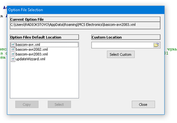

ВАУ!! Зацените как удобно:
https://upforme.ru/uploads/0000/25/b8/1295/t838429.png

Путь к исполняемому файлу стал: C:\ProgramData\Microsoft\Windows\Start Menu\Programs\MCS Electronics\BASCOM-AVR
2.0.8.2 тоже перестал компилировать, 2.0.8.1 компилирует.
Отредактировано Ev3658 (2020-07-20 13:07:55)
204
Переустановил обновления с 2.0.8.2 на 2.0.8.3 и теперь 2.0.8.1 не компилирует. Сейчас Win10x64 обновлю, может что с этим связано.
205
Вообщем странное дело. Компилятор перестаёт работать в 2.0.8.1, 2.0.8.2 после запуска 2.0.8.3 и до перезагрузке компьютера.
206

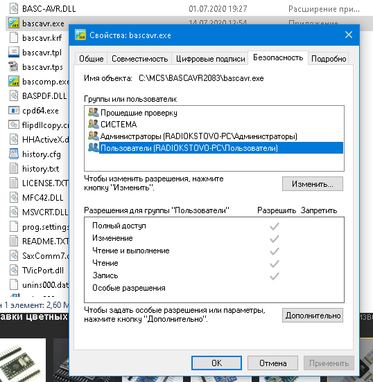

Проверь права в каталоге и подкаталогах.
207
Не помогло.  Сделал всех файлов и каталога.
