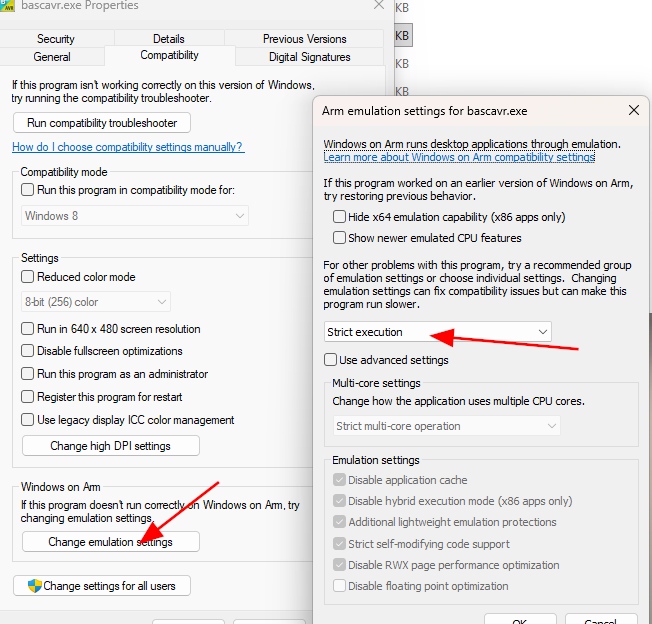

Нет, но x86 и не должно работать без трансляции.
304
Накалякал им мыло в поддержку, чтоб добавили поддержку Windows ARM64.
Пока что получил автоответ что открылся ticket(не знаю как перевести на русский) посмотрим что ответят.
305
Получил ответ от поддержки.
У них такой опереционой системы нет, проверить не могут и помочь тоже.
Сказали что это х86 приложение и будет выпущено когда нибудь х64 версия но не ARM64.
И тут я вспомнил что для х86 приложений я делал установки в "Совместимости"
https://upforme.ru/uploads/0000/25/b8/1402/489389.png
Так что теперь работает  :flag:
