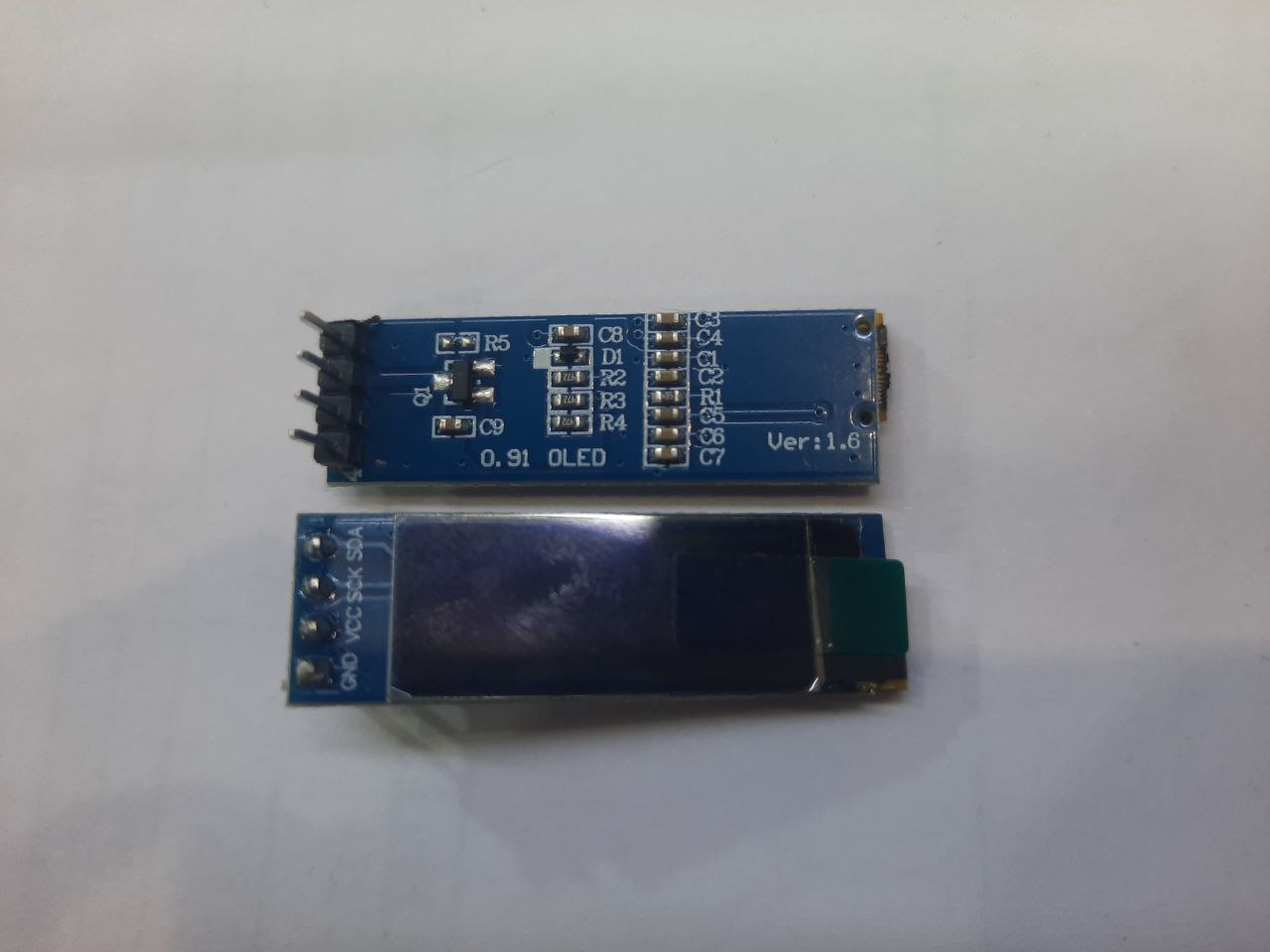

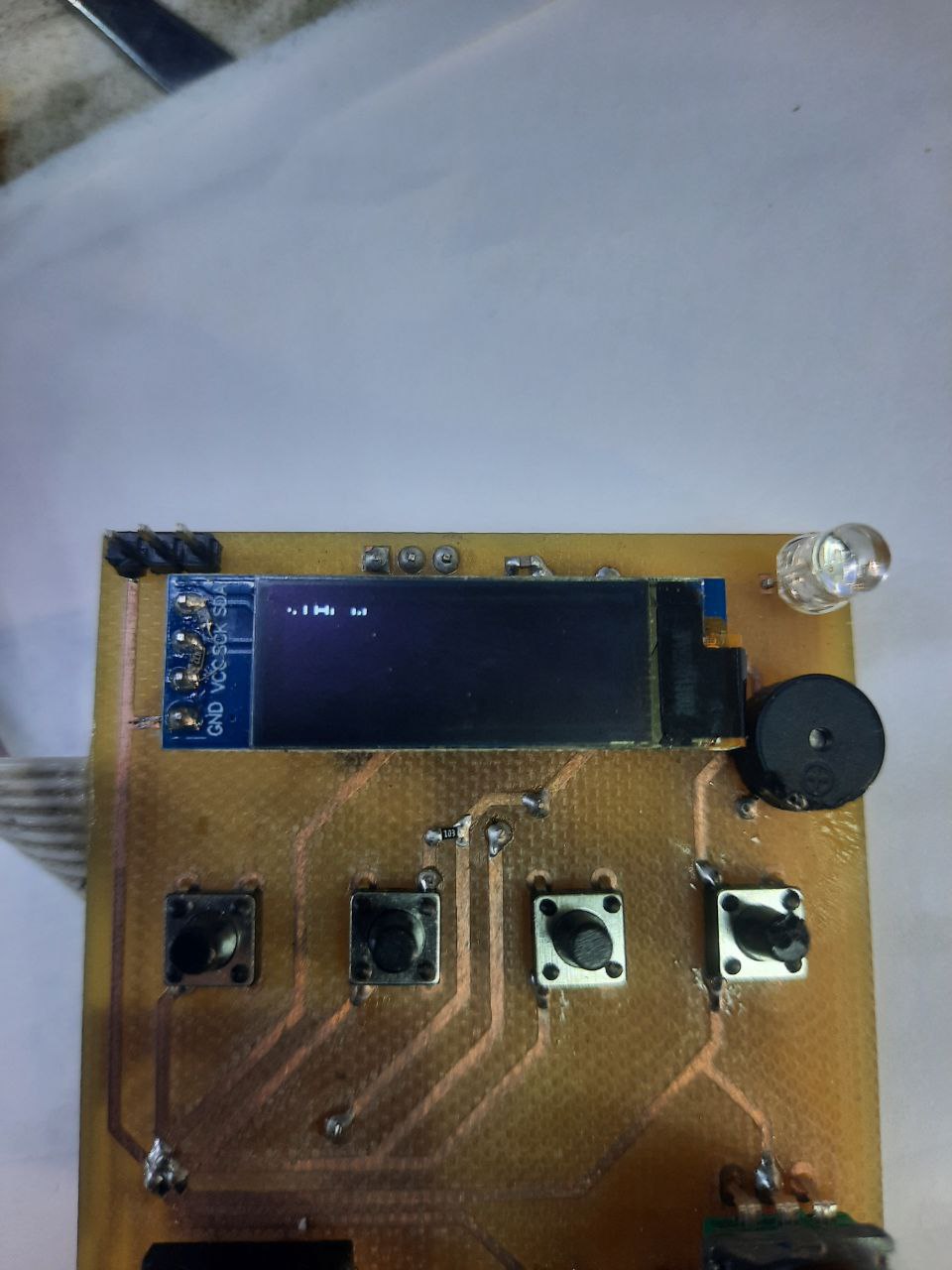

Ребят всем привет , заказал такой китайский экранчик , но никак не могу подобрать шрифт для него , работает только с одним шрифтом 12*16 все остальные показывают крокозяблы , но 12*16 мне большой нужен мельче , перерыл кучу информации и кучу шрифтов , ничего не получается . У всех как будто работает со всеми шрифтами , у меня же ни в какую. Подскажите в чем может быть проблемма , может экран какойто новый с новыми адресами или может библиотека под него какая то другая или шрифты.
Дайте код, который работает.
И код, который не работает.
И фото своего дисплея, с двух сторон.

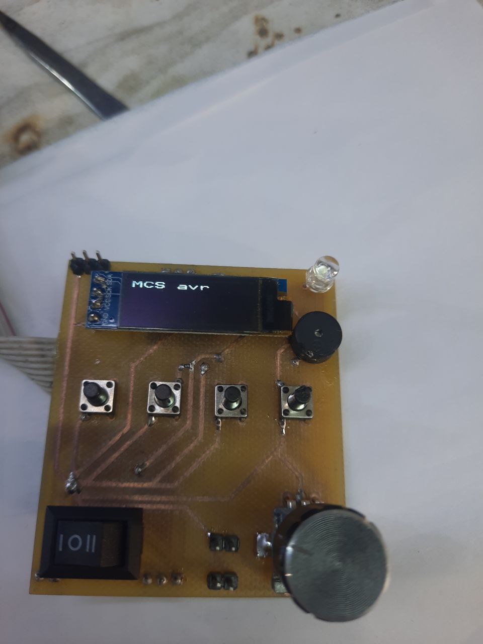

С шрифтом 12*16 работает

, с другими ни с какими не работает.

Спасибюо Александр , Ваш код работает , я понял почему,  у вас есть донастройка экрана все дело в ней .
