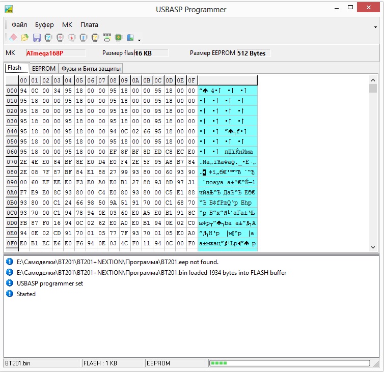

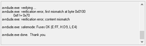

Понадобился МК с двумя UART'ами. Посмотрел цены на Али, выбор пал на Atmega64A. Заказал, получил, впаял. И, сразу же, срочно, нужно его программировать. :crazyfun:  Подключил USBASP, оболочка AVRDUDE_PROG - моя любимая связка. Давай программировать, но не тут то было - ошибка. Первый ляп с подключением программатора. Аппаратный SPI и SPI для программирования - это не одно и то же, выводы разные. Ну, с этим быстро разобрался, подключил как надо - контроллер увиделся. Давай программировать. Новый ляп, запись происходит успешно, но при верификации выскакивает ошибка: "Ошибка верификации. Возможно установлены Лок биты". Но никаких lockbits не установлено.

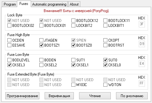

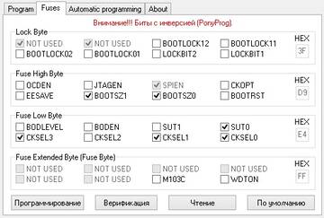

Причем фьюзы прошиваются, меняются, читаются.

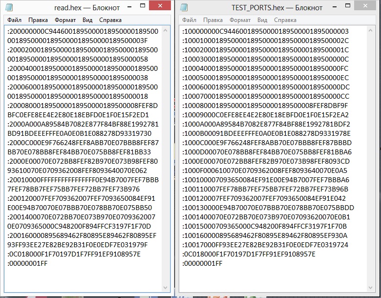

Написал ногодрыг на все порты, чтобы проверить работает ли прошивка. Не работает. Но ведь прошивка и записывается и считывается. Считал то, что залил в МК и сравнил с образцом, отличия существенные. Слева считанная прошивка, справа оригинал.

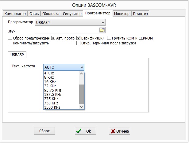

Вот елки-палки, а теперь сложилось. До этого сколько раз пробовал, ничего не получалось.https://upforme.ru/uploads/0000/25/b8/1811/t81796.jpg
Главное, не ставить скорость выше 375, я ограничиваюсь меньшей - 187
https://upforme.ru/uploads/0000/25/b8/439/t12345.jpg
Кстати, обновите прошивку самого USBasp - она у вас, судя по сообщению о невозможности изменить тактовую - старая.

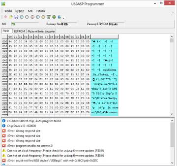

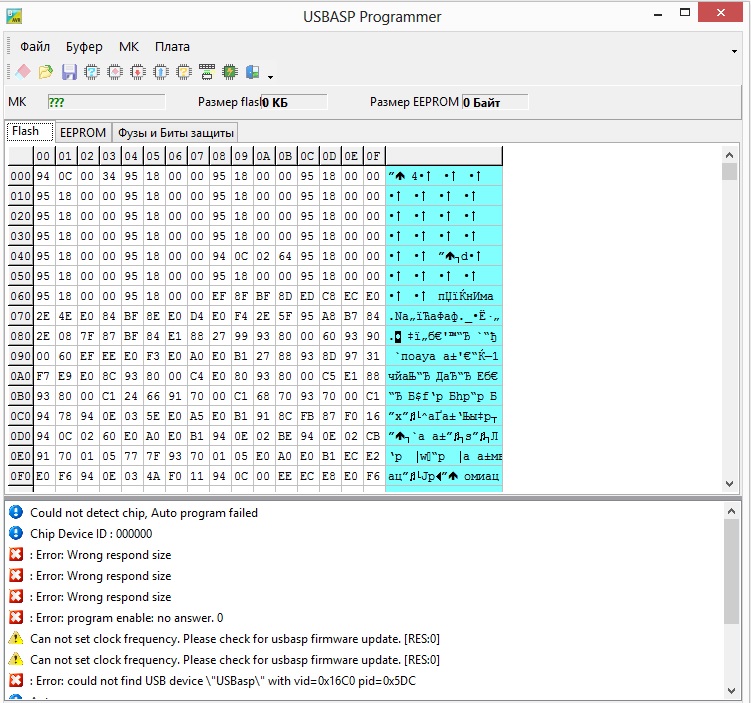

Только не смейтесь - ладно? При отключенном программаторе тактовую частоту изменить невозможно.  :crazyfun: На старых версиях Баскома программировать не получалось, там по-моему даже USBASP в списке не было. Сейчас стоит 2.0.8.5, но я и не пробовал программировать, по старинке пользуясь Дудкой. А тут попробовал, но первый раз включил без программатора и контроллера (первый скрин), поэтому и ошибки.  :dontknow:
