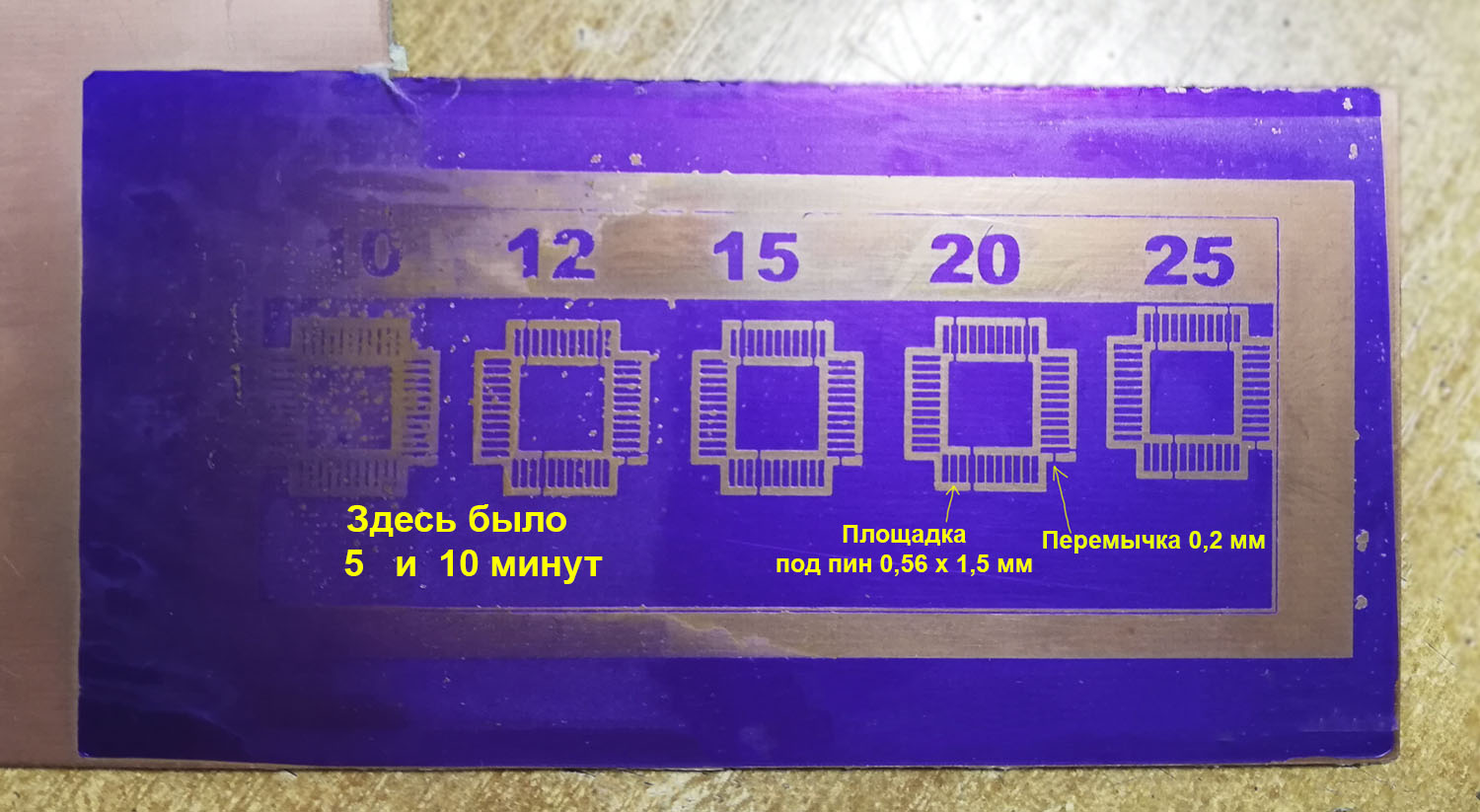

Закончился фоторезист, купил новый. Старый был голубого цвета, этот пришёл фиолетовый.
Решил протестить. Сразу выявил разницу в наклеивании. Старый хорошо прилегал на холодную, хорошо обезжиренную плату и прокатывался в ламинаторе при 130 градусах. Потом фиг оторвёшь.
Новый на холодную не липнет. Пришлось нагревать плату примерно до 50 - 60 градусов. После нагрева оставалось точно наклеить иначе малейший перекос приводил к браку.
Он намертво прилипал к плате и что либо исправить не представлялось возможны. Может надо нагревать до меньшей температуре.
После наклейки опять ламинатор и те же 130 градусов.
Шаблон печатал на кальке на обычном лазерном принтере в негативе. У меня MF3010 Cannon. Рисунок платы из Протеуса.
После печати обрабатывал кальку маслом. После обработки она становилась чуть прозрачнее, а черные места чернели.
УФ излучатель обычный бытовой ОУФК-01 Солнышко. Длина волны 180 275 нм, Мощносnь лампы ДКБУ 7 Вт.
На плату с наклеенным фоторезистом шаблон, сверху стекло (вытащил полку из холодильника). Облучал с расстояния 8 см с различной выдержкой от 5 до 25 минут.
Результат на фото.
https://upforme.ru/uploads/0000/25/b8/819/t777189.jpg
После экспозиции стандартная проявка в кальцинированной соде.
Беру кисточку для рисования и тщательно прочищаю плату. Особое внимание на промежутки между пинами.
Для контроля можно использовать хлорное железо. Т.е. промыл плату и в железо. Там где фоторезист смылся будет розоватая матовая поверхность.
Где требуется ещё промывка медь останется блестеть. Это хорошо заметно.
Травлю в горячем (почти кипящем, примерно 80 - 90 гр.) растворе хлорного железа.

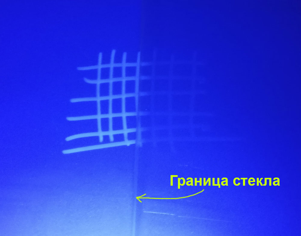

Экспонирование фоторезиста производится только УФ.
Я использовал стекло, которое якобы не пропускает УФ просто в результате эксперимента.

В теории стекло не должно пропускать УФ при длине волны менее 300 нм, но на практике это не совсем так.
Есть стёкла, например боросиликатные могут это делать. Не 100%, но часть УФ проходит.
Я не знаю какой тип стекла используется для изготовления полок для холодильников, но явно там оно не оконное.
Далее, в паспорте на ОУФК указано, что длина волны УФ лампы в ней находится в диапазоне 180-275 нм. которое не должно проходить через стекло, но мне кажется, что такой гарантии нет.
По крайней мере я не уверен в том, что именно такие длины волн в моей лампе.
Подводя итог скажу, что мой ОУФК-01 и полка от холодильника вполне себе уживаются.
Скорее всего мой образец стекла всё же пропускает часть УФ которого вполне хватает для засветки.

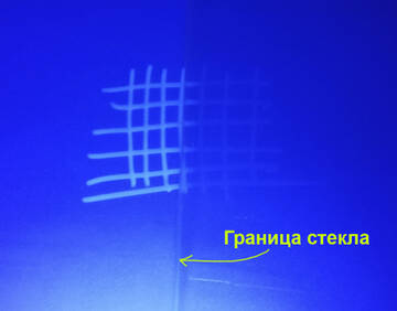

Решил провести эксперимент.
Нанёс УФ фломастером сетку и половинку закрыл своим стеклом и подсветил УФ лампой. Видно, что львиная часть гасится, но часть всё же проходит.
https://upforme.ru/uploads/0000/25/b8/819/t875612.jpg
Если нет УФ подсветки, то сетку практически не видно.
