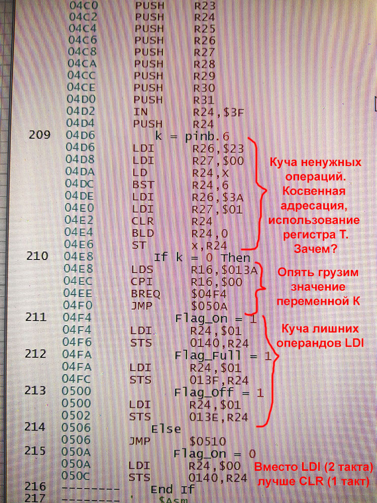

Компилируем и смотрим что же нам предложил BASCOM. Не стал переписывать, а приведу скриншот.
https://upforme.ru/uploads/0000/25/b8/819/t268840.jpg
Еще и куча PUSH и POP. NoSave в данном случае не канает.
Нда, разработчик явно был под мухой, когда это писал. Ладно, сделаем по своему.

Получилось чтение пина и проверка его состояния 5 операций вместо 13 в оригинале. 4 операции установки флагов вместо 6.
Само собой исчезли лишние PUSH и POP.
Смотрим прикуп:
BASCOM предложил решить задачу 88 операторами (включая PUSH и POP).
Я обошёлся всего 18-ю. Игра стоила свеч.
