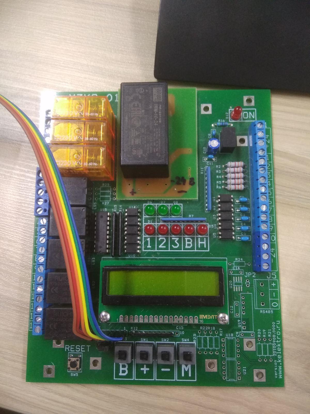

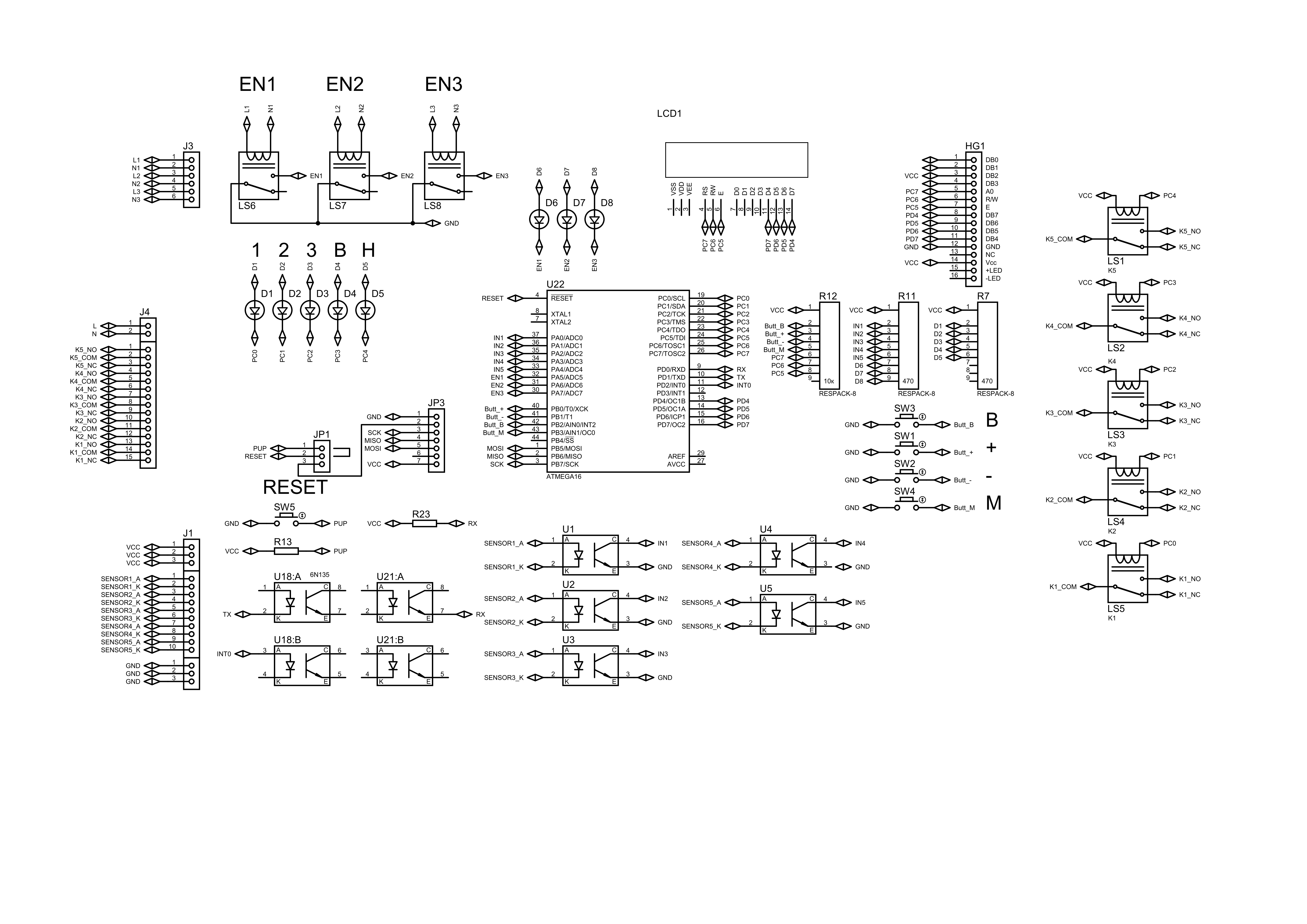

Лежит у меня платка УЗКС-01. Идеально подходит под задачу. 5 входов, 5 релей ных выходов. Кнопки, дисплей 1х10. БП 24В, развязка DC-DC на вход датчиков. Управление планируется приводами на шаровый кран.

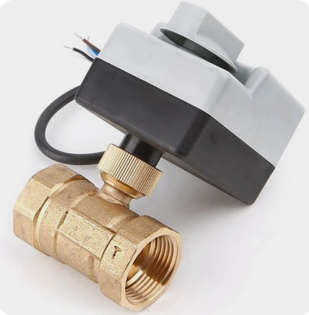

Вам надо шаровый кран с мотором? так их полно, есть даже на батарейках и по радио.

Взял такие
Ссылка
