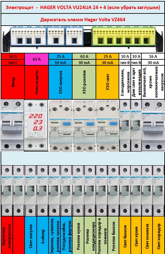

хлопчики, прям очень надо !
Бытовое применение ?
Первое...
Вот лично по мне - отказаться от УЗО на всех несиловых направлениях.
Понятно, что требования по из установке "крайне рекомендательны", но все же не "категорично обязательны".
Случаи летальности от электротравм крайне единичны и все (в конечном итоге) связаны с отвратительным состоянием эл/оборудования.
Второе...
Зачем ставить отдельный аппарат защиты на всякую мелочь типа "Свет на балконе" ? ;)
Третье...
Типовые характеристики "автоматов" (A, C ...) ?
Желательно применять разные для разных потребителей.

Без узо не вариант
Ну, дело хозяйское... ;)
У меня к УЗО отвращение года так с 2011-го, когда банальный тельфер (новый, 100% исправный) не могли запустить из-за него (монтаж готового оборудования на объекте)...
Заменили на обычный автомат.
Но на "Свет" УЗО таки просто лишнее...
Тем более, что судя по "раскраске" свет погаснет везде и сразу... ;)
Равно как и остальными потребителями...
Лучше (правильнее) разделить пообъектно (кухня, зал, спальня и т.д.), а дальше уже разделять на "розетки", "свет" и пр.
Как с санузлом (синий), да и то туда попали "розетки фартука кухни" (если я правильно понял).
тип в самый жирный по ха-ам
Для мощных приборов лучше применять тип "С".
Тип "В" - для прочей бытовухи (розетки напр.), для освещения вообще можно "А" использовать.
Если нет желания искать разнородные, то да, тип "В" вполне подходит.
балкон это повышеная влажность
Ерунда. У меня на балконе (выход с кухни) влажность такая, насколько позволяет улица.
И светильники IP20 в подвесном потолке (не натяжной) прекрасно живут с 2016 года. ;)
Даже если балкон не застеклен, то достаточно использовать светильники с "серьезным" IP.
В подвале гаража прекрасно живут светильники с IP40 без УЗО и отдельного автомата.
-1
так это меня, я не очень воспреимчев к току, а жинка пару раз выпрыгивала
Вангую - отсутствие или недостаточное заземление (зануление) водонагревателя или другой бытовой техники, подключенной в водопроводу и (возможно) работавшей в это время. ;)
А если еще и ванна неметаллическая и на полу мокро...  o.O

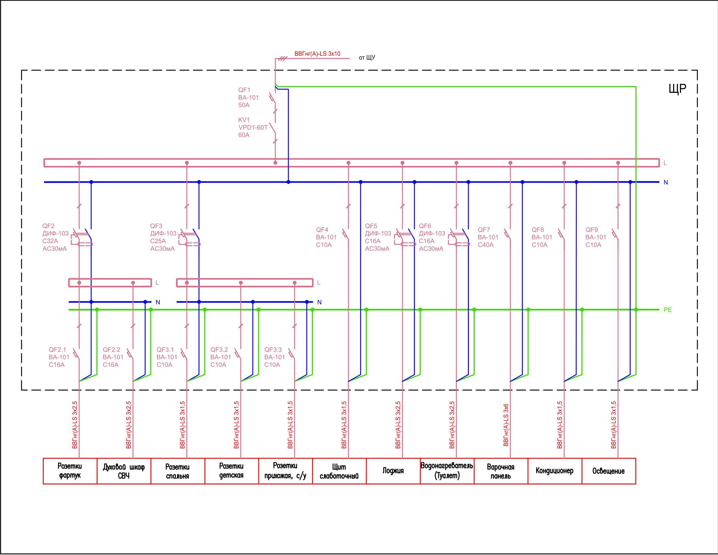

https://upforme.ru/uploads/0000/25/b8/766/t168602.jpg
1. УЗО нужны для выявления неисправного по изоляции оборудования. Если оно изначально такое (неисправное) другой вопрос.
2. Делить свет на линии - дело вкуса. Решается настенными светильниками и пр., запитанными от линии розеток. Блок розеток + выключатель - свет проще запитать от розетки.
3. Балкон на отдельный автомат, т.к. в данный момент там болтается кабель, ремонт не сделан.
4. А,В характеристики автоматов имеют смысл, если питающая ТП на большом удалении и токи КЗ не достигают значений срабатывания автоматов с "С" характеристикой.
В моем случае ТП перед окном. При КЗ на линии С10 А автомата вышибает 50А автомат в этажном щите учёта.
Есть такой параметр "Петля Фаза-Ноль", почитайте, кто не в курсе. Да, работал в испытательной эл.лаборатории.
https://220.guru/electroprovodka/provod … a-nol.html
Отредактировано Александр Д. (2024-02-05 10:14:12)
В курсе... Занимались этим геморроем...
А сколько человек заморачивались этими замерами у себя в квартире ? ;)
-1
А,В характеристики автоматов имеют смысл, если питающая ТП на большом удалении и токи КЗ не достигают значений срабатывания автоматов с "С" характеристикой. В моем случае ТП перед окном.
Кроме удаленности ТП немалое значение играет сечение и материал питающего кабеля, разводки стояков.
В Воркуте ТП была в 30м от дома и медный кабель 120 кв.мм на 4-п пятиэтажку.
Стояки алюминиевые 35 кв.мм
В Белгороде - КТП в 50м и медный кабель 70 кв.мм на такой же дом... Дом газифицирован.
Стояки медные 25 кв.мм
Автоматы одного типа ? Характеристики одинаковые ?
Возможно, что автомат в щитке имеет только ЭМ расцепитель.
автоматы одной характеристики и производителя Dekraft. Токи КЗ большие. До ТП метров 20 линия, стояки алюминиевые на вид не меньше 35 мм2, я на 1 этаже.
