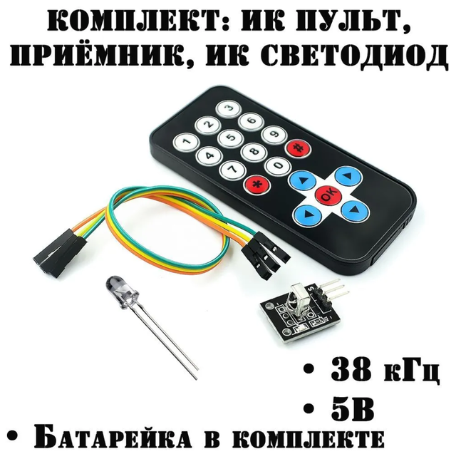

Комплект, кому интересно, вот такой:
https://upforme.ru/uploads/0000/25/b8/2070/t853586.png
Куплен на одном из маркетплейсов, недорого.
Зачем там ИК-светодиод, не совсем понятно.
В принципе, должно работать и с другими пультами.
Нужно только проверить и снять коды кнопок (первое нажатие и повторы, соответственно).

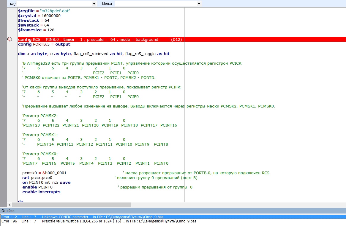

Решил попробовать, но что-то пошло не так. :dontknow: Ничего не менял, просто скопировал и нажал кнопочку "Компилировать". Bascom 2.0.8.1
https://upforme.ru/uploads/0000/25/b8/1811/t528743.jpg
Cirno_9 написал(а):
prescaler = 64
Лишняя буковка "r" ситуацию не изменила.
Жаль, что Саша не указала версию Bascom.
Наверно, для подобных случаев это было бы желательно...
В 2.0.8.5 компилируется без ошибок.

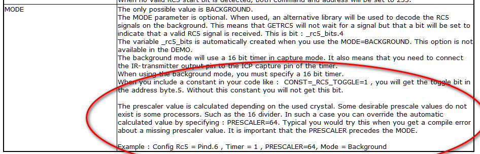

В мануале сказано, "...when you use the MODE=BACKGROUND. This option is not available in the DEMO.", то есть опция работы в фоне доступна только в зарегистрированной версии, и недоступна в DEMO.

Как написала выше, нужна зареганная версия. У каких-то алахакбаров брала. Вполне гуглится.
Cirno_9 написал(а):
Версия компилятора 2.8.0.5.

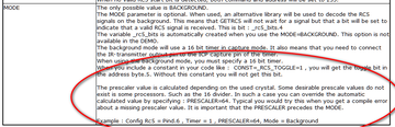

Но в хелпе не нашел и про параметр "prescaler" в строке Config RC5...  :dontknow:
Тем не менее компилятор хавает... ;)
У меня не Demo, крякнутая. Скачаю сегодня 2.0.8.5, попробую. Спасибо.

Именно prescaler, c r. Почему так? А фиг ее знает ))
Cirno_9 написал(а):
Именно prescale, без r. Почему так? А фиг ее знает ))
Дело не в правописании, а в отсутствии этого параметра в описании Config RC5 в хелпе на сайте...
