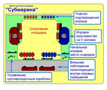

Идея бесплатной игровой площадки:
Внешний вид площадки из пары полу ЖД бочек (строений) без дверей, но с шумоперегородкой. В центре под навесом деревянные торпеды - боекомплекты.

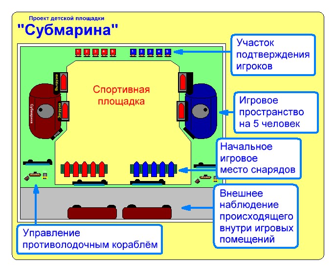

Для лучшей фантазии вот вам картинка, но а если проект пойдёт в жизнь, то и тема начнётся сразу  :glasses:
https://upforme.ru/uploads/0000/25/b8/1295/t969096.jpg

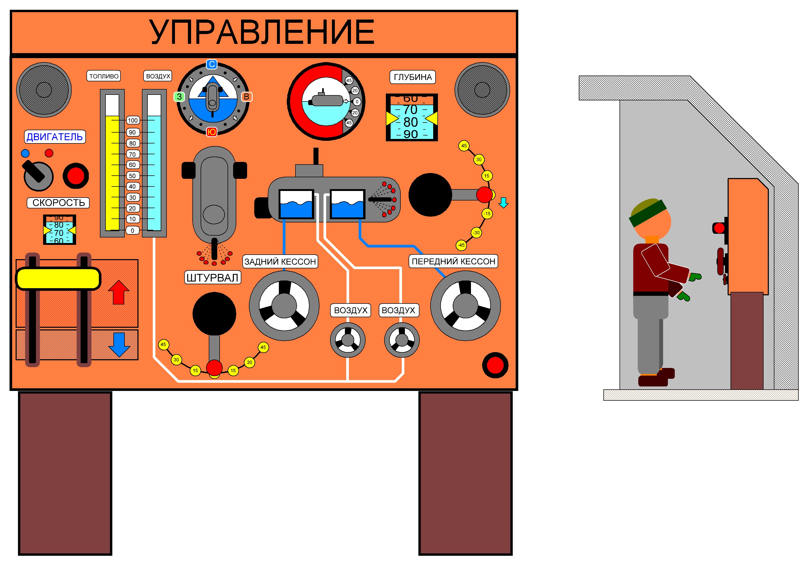

Голосовые эффекты, предупреждения + сигнальные лампы. Отказы чего либо при попадании. А ещё нужно знать как режим тишины соблюдать.
https://upforme.ru/uploads/0000/25/b8/1295/t90210.jpg

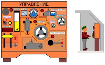

Штурвал проще будет таким:
https://upforme.ru/uploads/0000/25/b8/1295/t892426.jpg

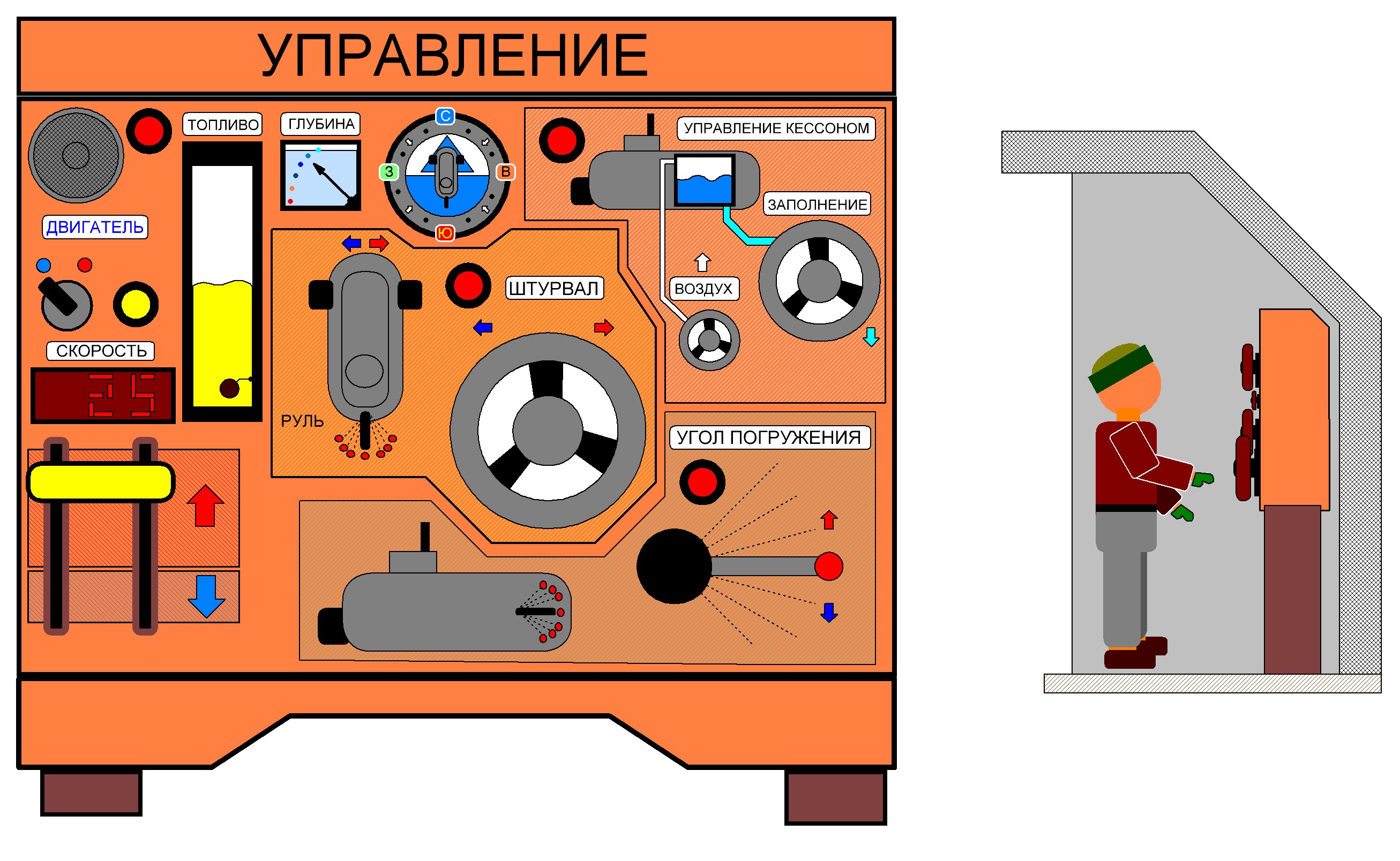

Место ружейника будет стоячим, возможно всё будет стоя:
https://upforme.ru/uploads/0000/25/b8/1295/t683271.jpg

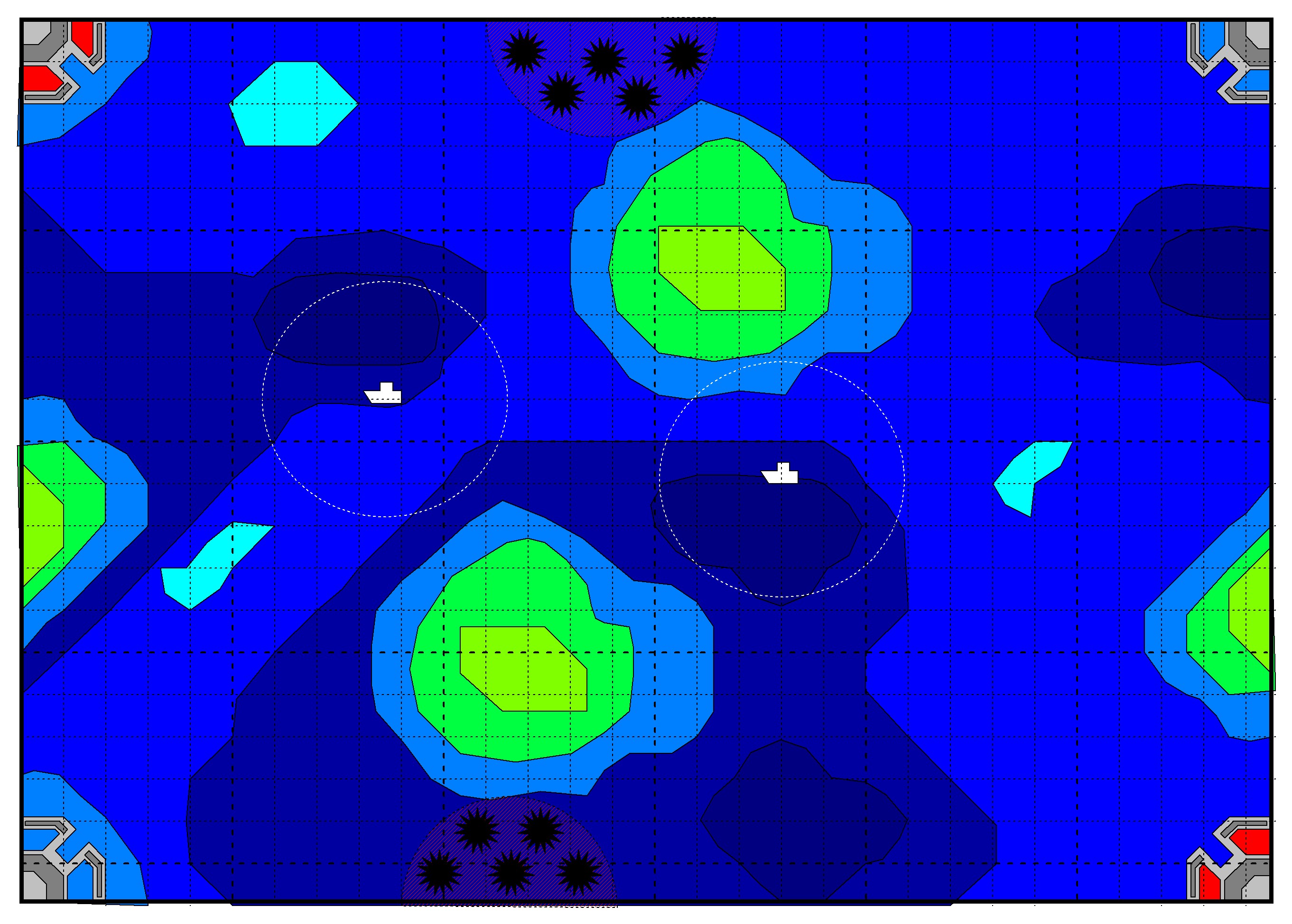

Примерный вид карты, она-же будет на пульте навигатора с обозначением место нахождения.
https://upforme.ru/uploads/0000/25/b8/1295/t512669.jpg
Я вот только не знаю, компас у штурмана, может его передать навигатору? Навигатор должен тоже иметь какие-то приспособы по мима картинки с подсветкой лампочки. Дать бы механизм линейки, но очень сложно всё дубово сделать и антивандально.
