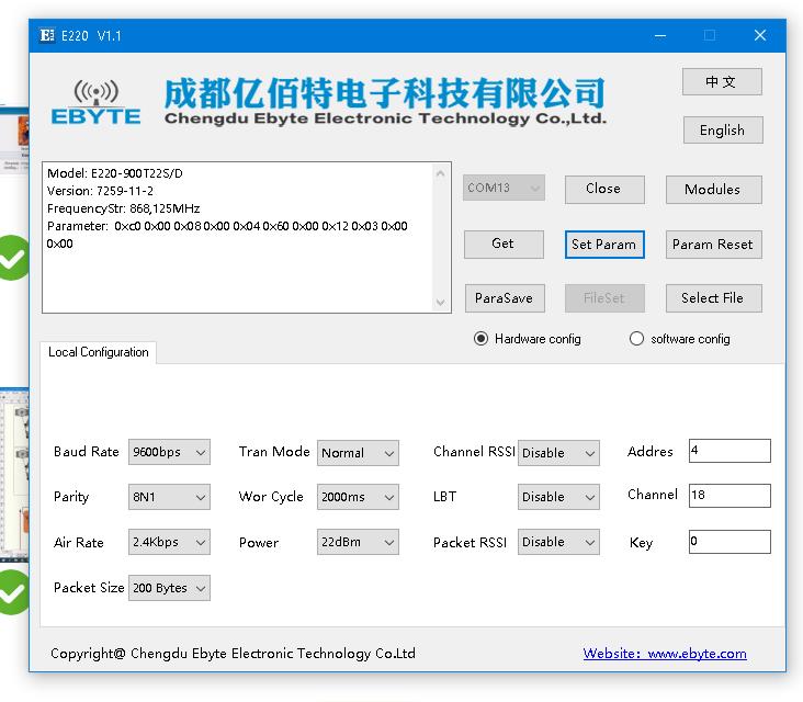

Модем E220-900T22D пришел.
Я так понял он не даст полный контроль за чипом, так как там добавлен МК для облегчения работы по UART.  :confused:
https://upforme.ru/uploads/0000/25/b8/1295/t250688.jpg
Ура! Вышел на связь с этим "EBYTE" чудом.
