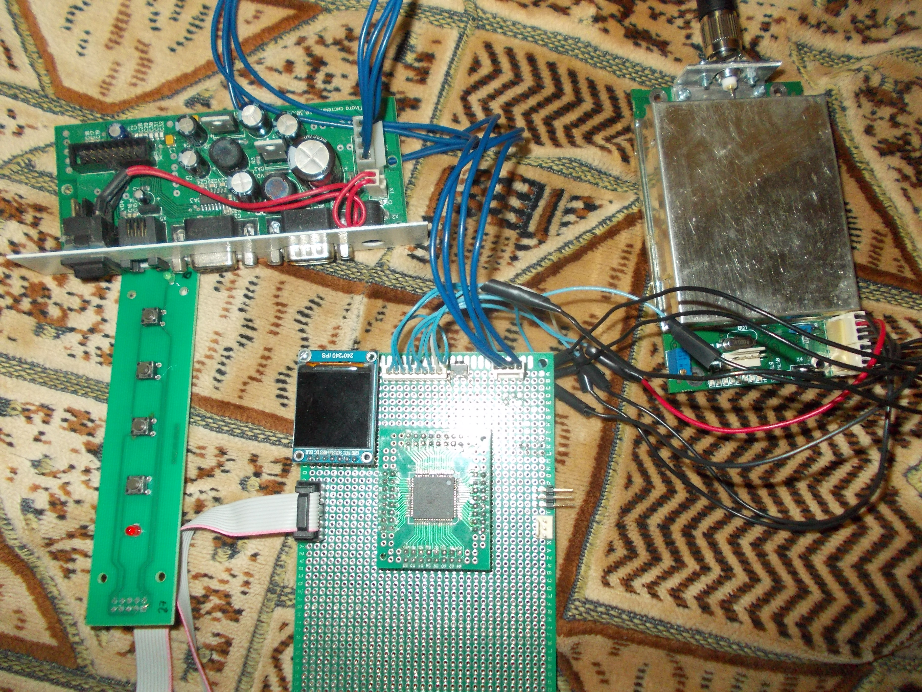

Есть 2 УКВ Трансивера на Атмегах 32. Тестером померяв и глянув на топологию платы у него все просто TX , RX , D5 , D6 , D7 , + 12в , + 12в , земля ) Тх и Рх это понятно а вот с пинами управления так пока разобраться не удалось (перехватил 8 байтную посылку с платы управления на трансивер но это скорее всего просто стандартный протокол который посылает эти 8 байт и ждет ответа) надо осциллографом померять что там на этих пинах так как собрав тестовую плату и посмылая на эти контакты либо 0 либо 1 ничего не происходит (пробовал разные варианты) вот хотел создать тему может кто-то ковырялся с подобной техникой (как ни как мощность трансивера 5в и даже с короткой антенной будет бить минимум на 2км :-) хочу в машинку на радио управлении (собранную мной) в место китайских JDY-40 которые даже с внешней антенной у меня на прямой видимости нормально без лагов дистанция до 40м )

Вот фото тестового стендика на Атмега 128 и ЖК экранчиком ST7789 240х240 и зарисовка системной платы (она тоже на Атмега 32 с 8Мгц кварцем) к которой подключается трансивер .
Если нужно что-то конкретное то спрашивайте.

Полное название трансивера (то что на нем с боку написано) Кронос M-R160  :flirt:
у меня тоже изначально были такие же мысли как и у вас что без команд управления трансивер не заведется я попробовал методом тыка но так можно тысячу лет сидеть подбирать :D
написал в тех. поддержку предприятия что изготовляет эти штуки  но вряд ли даже ответят , гугл молчит даже про похожие темы.... у меня есть плата центральная куда подключается этот трансивер так вот с ней трансивер переходит в режим передачи и отправляет 11 бай пакет (я его перехватил 0A 00 3E 6E 18 03 FD 6A 2A A9 00) и ждет ответа и так в цикле , пробовал передавать эту посылку в трансивер но у меня он даже в режим передачи не переходит , планирую на днях осциллографом потыкать на сигналы управления может туда не 0 или 1 посылать надо а к примеру 100кгц , блин специально изобретают велосипед чтоб не могли их техникой пользоваться в других целях а трансивер добротный на короткой антенне больше 2км в городе , а с хорошей антенной на доме 10-13км))
Вот фото трансивера (я ещё пару взял немного поновее кушают уже не 1.8А а 1.5 и у этих RS485 полудуплексная связь а и кварцы у старых на 8мгц то бишь 38400б а у этих 14765000гц  , пробовал подавать разные команды через USB --> RS485 , игрался с скоростью (2400 -> 115200) но тоже глухо не переходит в режим передачи (в этих 100% сначала команду на передачу нужно подать)
https://i.ibb.co/L8cgm5C/DSCN0018.jpg
https://i.ibb.co/YdS5nYM/DSCN0019.jpg
