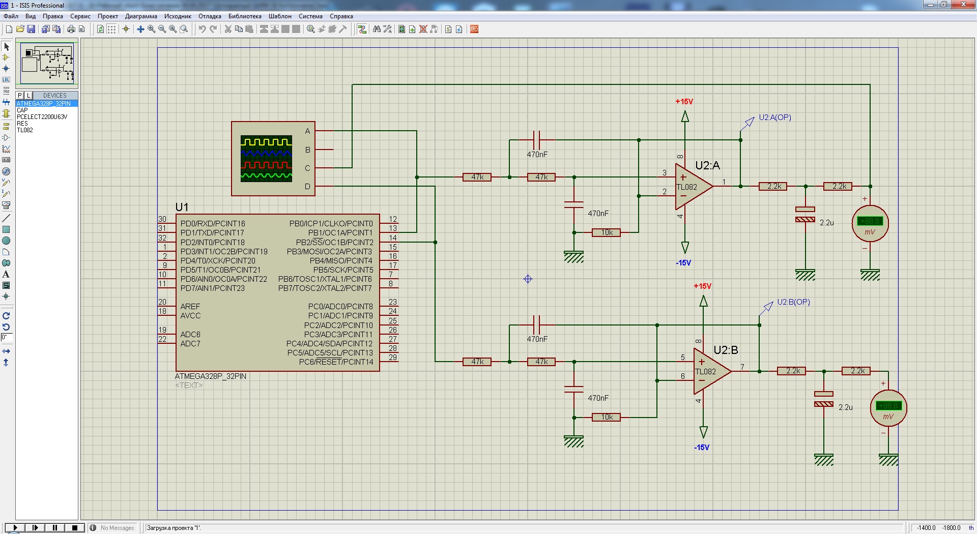

Как это всё выглядит
Исходник
$regfile = "m328pdef.dat"
  $hwstack = 40
  $swstack = 32
  $framesize = 32
  Config Timer1 = Pwm , Pwm = 10 , Prescale = 1 , Compare A Pwm = Clear Up , Compare B Pwm = Clear Up
  Tccr1a = &B00000010
  Tccr1b = &B00011001
'Разрядность ШИМ
'8 бит = 255; 9 бит = 511; 10 бит = 1023; 11 бит = 2047; '12 бит = 4095
'13 бит = 8191; 14 бит = 16383; 15 бит = 32767; 16 бит = 65535
  Icr1 = 65535
'Включение / выключение ШИМ
  Tccr1a.5 = 1
  Tccr1a.7 = 1
'Значение ШИМ
  Ocr1a = 1
  Ocr1b = 3
    nop
   Idle
