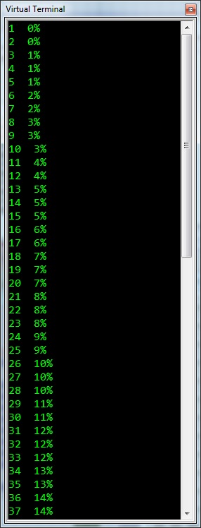

Расчёт процентов от байтового значения 0...255
https://upforme.ru/uploads/0000/25/b8/1217/t648334.jpg
$regfile = "m328pdef.dat"
  $crystal = 1000000
  $framesize = 32
  $hwstack = 40
  $swstack = 16
  $baud = 4800
  Dim Temp As Byte
  Dim Percent As Byte
'Функция расчёта процентов из байтового значения (0...255)
  Declare Function Calculate_percent(byval Val_byte As Byte) As Byte
  Incr Temp
'Время исполнения 78 тактов
  Percent = Calculate_percent(temp)
  Print Temp ; "  " ; Percent ; "%"

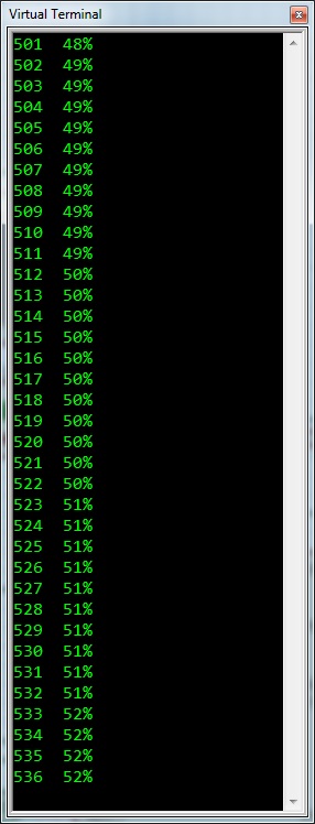

Расчёт процентов от значения 0...1024
https://upforme.ru/uploads/0000/25/b8/1217/t50671.jpg
  $crystal = 1000000
  $framesize = 32
  $hwstack = 40
  $swstack = 16
  $baud = 4800
  Dim Temp As Word
  Dim Percent As Byte
  Declare Function Calculate_percent(byval Val_word As Word) As Byte
  Temp = 500
  Incr Temp
'Время исполнения 115 тактов
