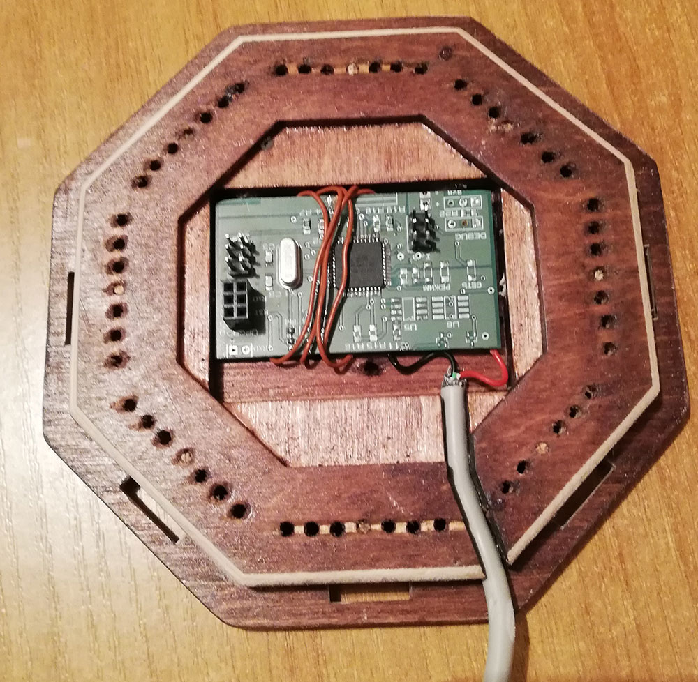

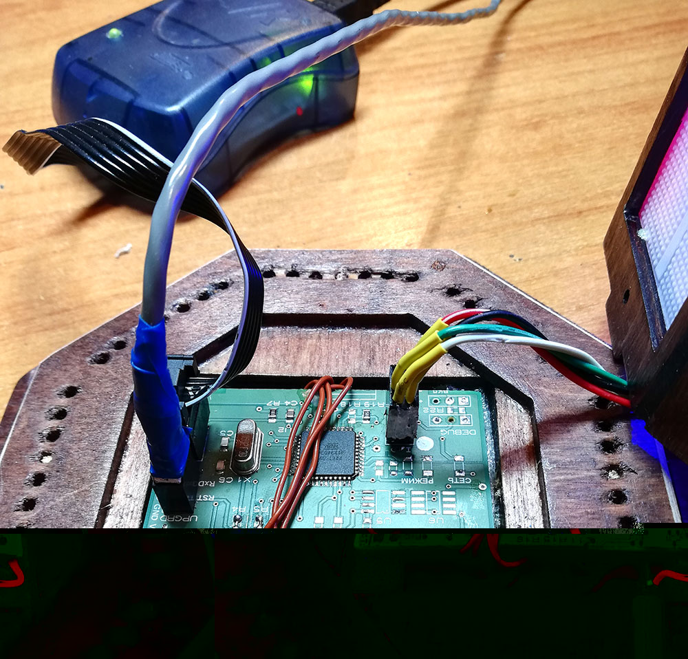

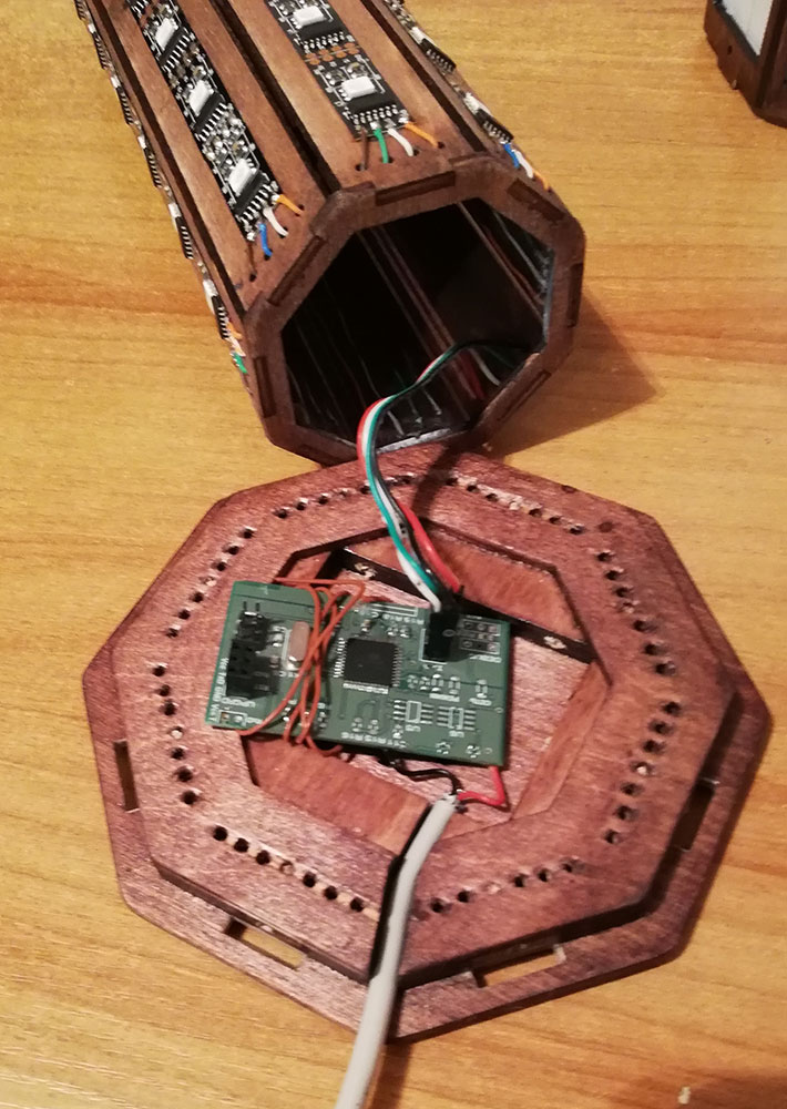

Попалась в руки плата с контроллером. Выбросить жалко. Решил сваять фонарь на новый год.
Вот что получилось. Снял немного, там примерно 22 эффекта. Хотел заморочиться с WiFi, но потом передумал.
На плате намотана антенна, которая подключена на вход АЦП. Установил максимальное усиление х200 и снимаю с АЦП сигнал для установки рандомизатора.
10 измерений потом усреднение и масштабирование. Получилось круто. RND теперь не повторяет предыдущие циклы.

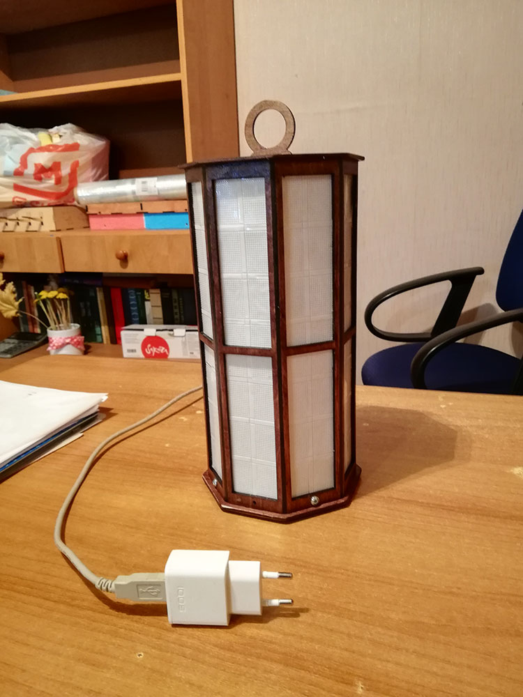

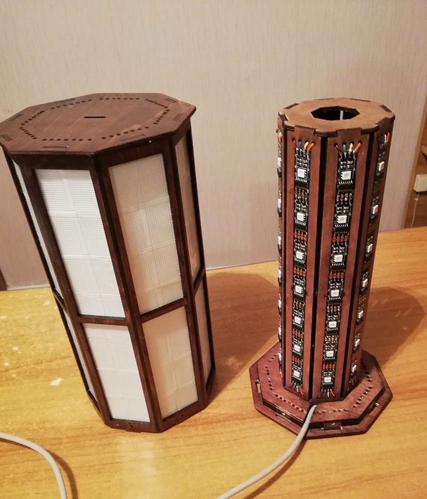

Искал молочный акрил на окна, но все продают только огромными листами. Пришлось купить одноразовые тарелки и из них сделать окна. :dontknow:
Корпус вырезал из 3 мм фанеры на лазере. Покрытие морилкой и акриловым лаком. Отверстия для вентиляции забыл сделать, пришлось сверлить, поэтому такие неаккуратные получились.
Всего 56 светодиодов, если зажечь все RGB ест 1,8А.
Пусть стоит моргает. По традиции пожалуюсь, что снимать яркие цветные объекты так и не научился.
