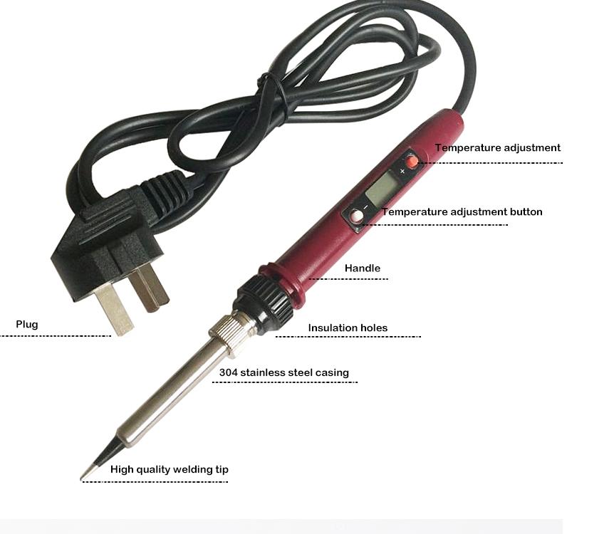

Приветствую всех!
Вопрос: А кто каким паяльником пользуется?
Задолбало меня не по-детски!
Какие я только не опробовал...
от типовых типа таких:
https://forumupload.ru/uploads/0000/25/b8/439/t179092.jpg
https://forumupload.ru/uploads/0000/25/b8/439/t281704.jpg
https://forumupload.ru/uploads/0000/25/b8/439/t999983.jpg
https://forumupload.ru/uploads/0000/25/b8/439/t502739.jpg
и хвалёная многими форумами T12:
https://forumupload.ru/uploads/0000/25/b8/439/t927121.jpg
Купил себе T12-952 - кайфа никакого: всё равно не держат они температуру так, чтобы было УДОБНО работать! Выставил, паяешь мелочевку типа 0805 - нормально, но стоит припаять вывод к минусу платы (даже с термополигонами) - всё, пластилин и липнет к плате :(
Третий по списку покупал дважды, и всегда сгорали на несколько минут. Симистор цел. Есть подозрение, что они не на 220в были, а 110в. Ну, или софт глючит. Хотел свою плату вделать в такой, выпаял дисплей, разобрался с ним (выкладывал фото), но пока некогда.
Первый паяльник после минимальных доработок устраивает больше всех. Их я покупал для кружка с десяток, сразу с кучек жал - всё нормально. Правда, первые шли более качественные, чем те, что купил с пол года назад на работу.
Что посоветуете? надо под SMD 0603, tqfp в виде attiny - atmega и прочее.

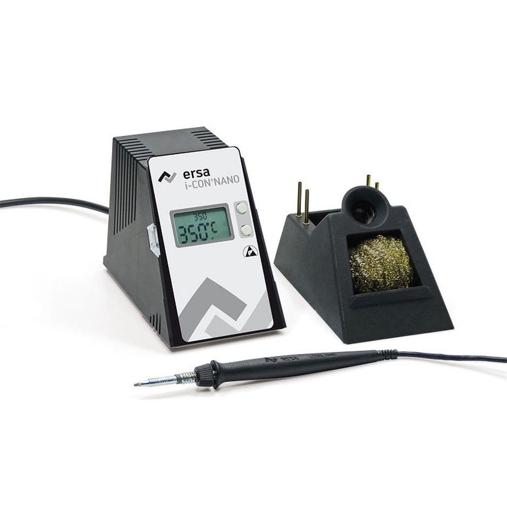

i-CON NANO
Мощная 90вт, антистатическая, компактный размер.
Плавная регулировка температуры в диапозоне от 150 до 450°C , переключение между предустановленными значениями.
Режим ожидания и функция отключения, когда инструмент не используется более 5 минут. Все настраивается в меню. Большой выбор жал.
Установка параметров с помощью программного обеспечения для ПК и карты памяти MicroSD.
Нагрев до 450 около 9 сек. Полигоны плавит даже тонким жалом.(в пределах разумного).

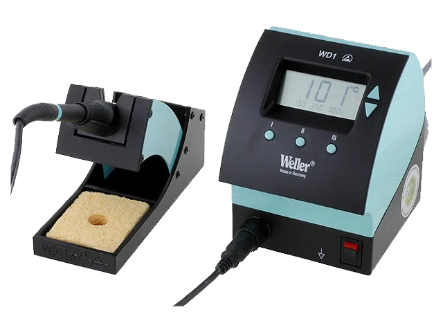

Много лет уже пользуюсь Weller WD1 (не первый десяток лет).
https://forumupload.ru/uploads/0000/25/b8/943/t338974.jpg
Очень мягкий и удобной провод до паяльника, сменные жала.
Есть модели попроще, без цифрового управления (с ними познакомился на одной из работ и с тех пор полюбил, что подобное приобрел домой).
Оборудование может работать практически 24/7.
Если грамотно пользоваться, то жало не обгорает на высоких температурах (специальное покрытие, если фирменные брать (кстати на али вроде тоже ничего так продают).
Ну и надо разделять жалы для разных типов работ.

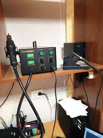

Друзья китайцы иногда делают хорошие вещи. Служит мне верой и правдой лет 5-7.
https://forumupload.ru/uploads/0000/25/b8/819/t267906.jpg

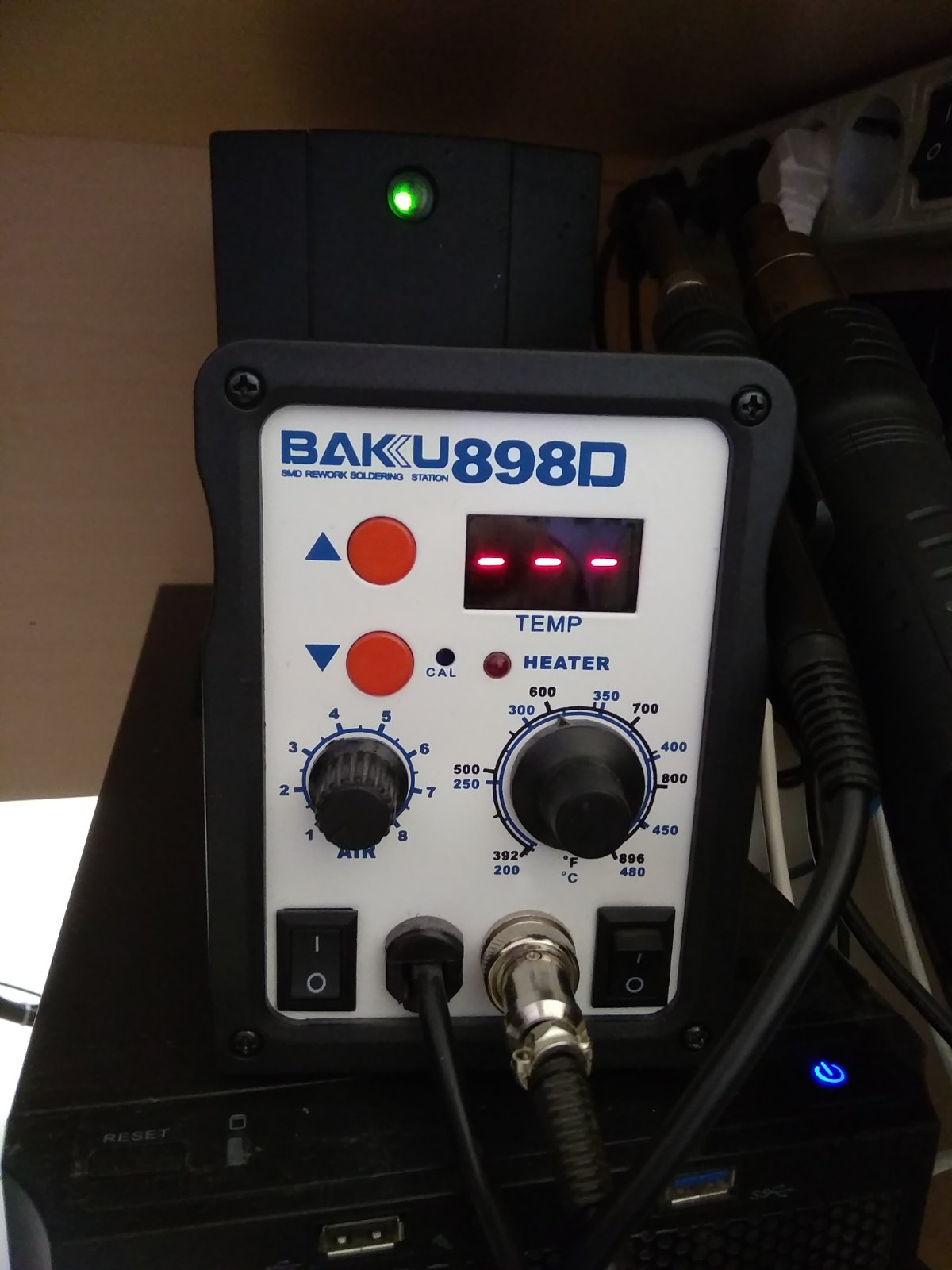

А по теме, https://forumupload.ru/uploads/0000/25/b8/766/t890378.jpg
BAKKU 898D. Жала довольно дорогие, жаба душит. Купил дешёвые, прогорают быстро.
