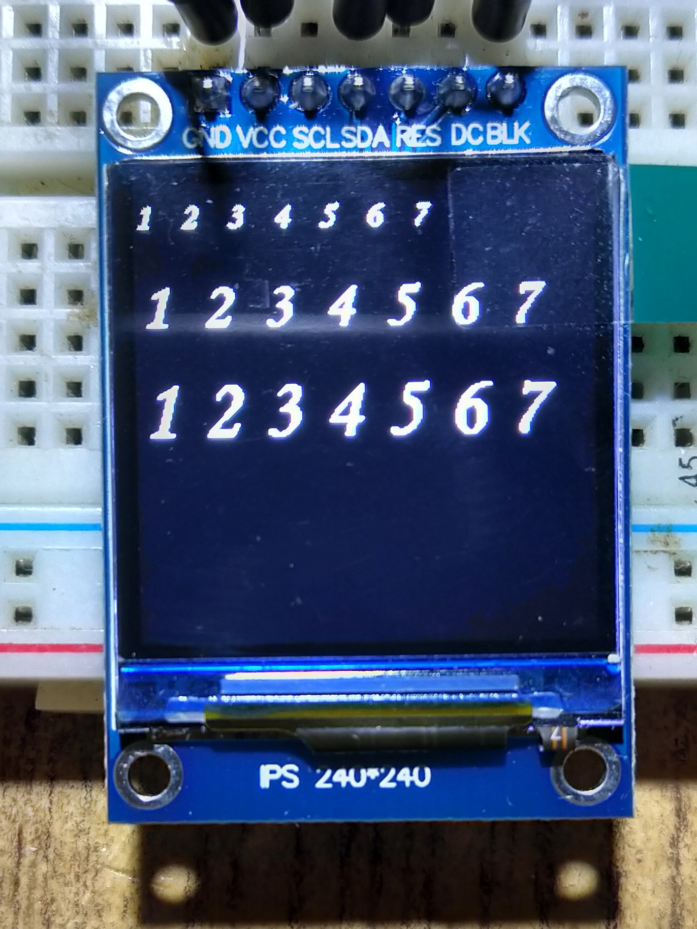

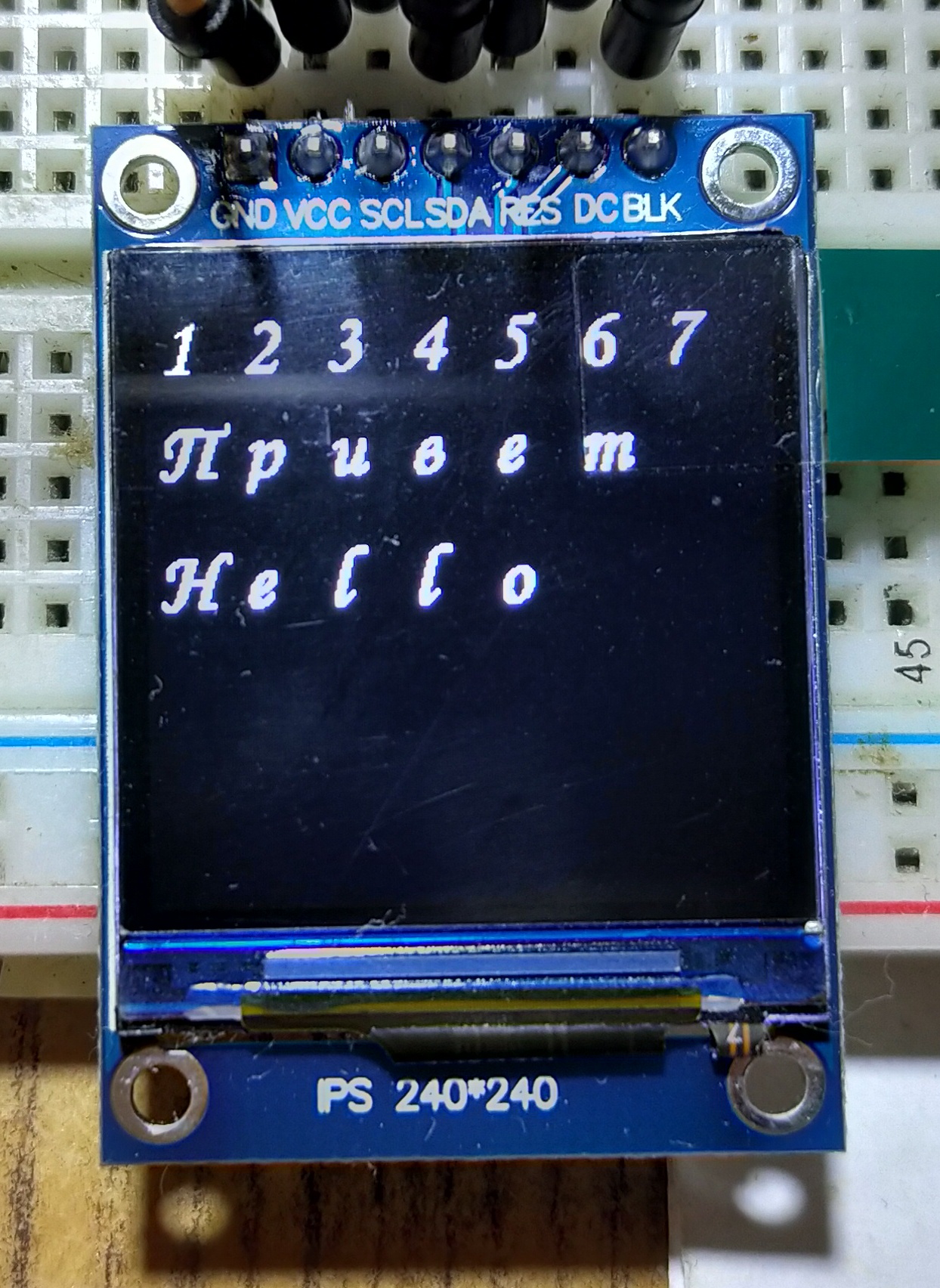

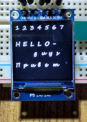

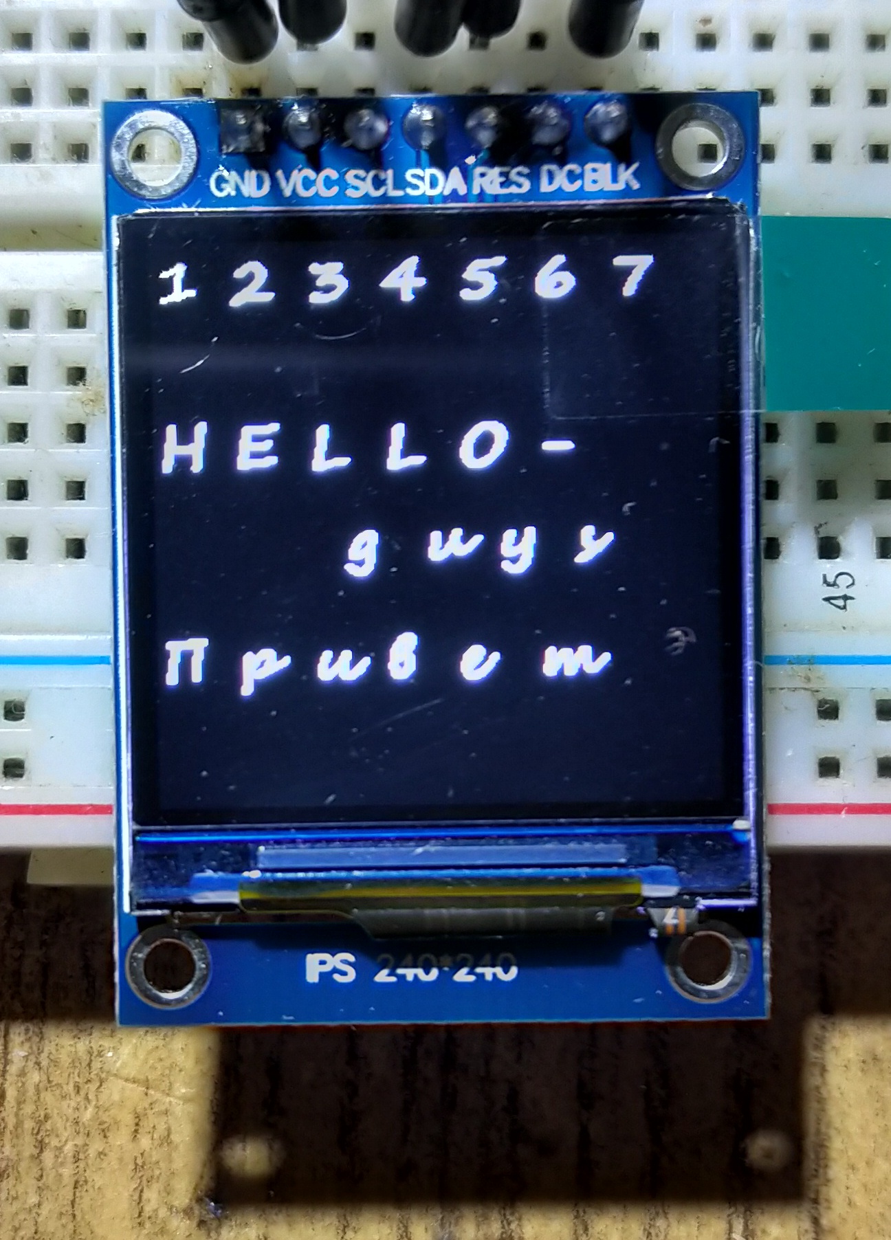

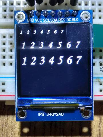

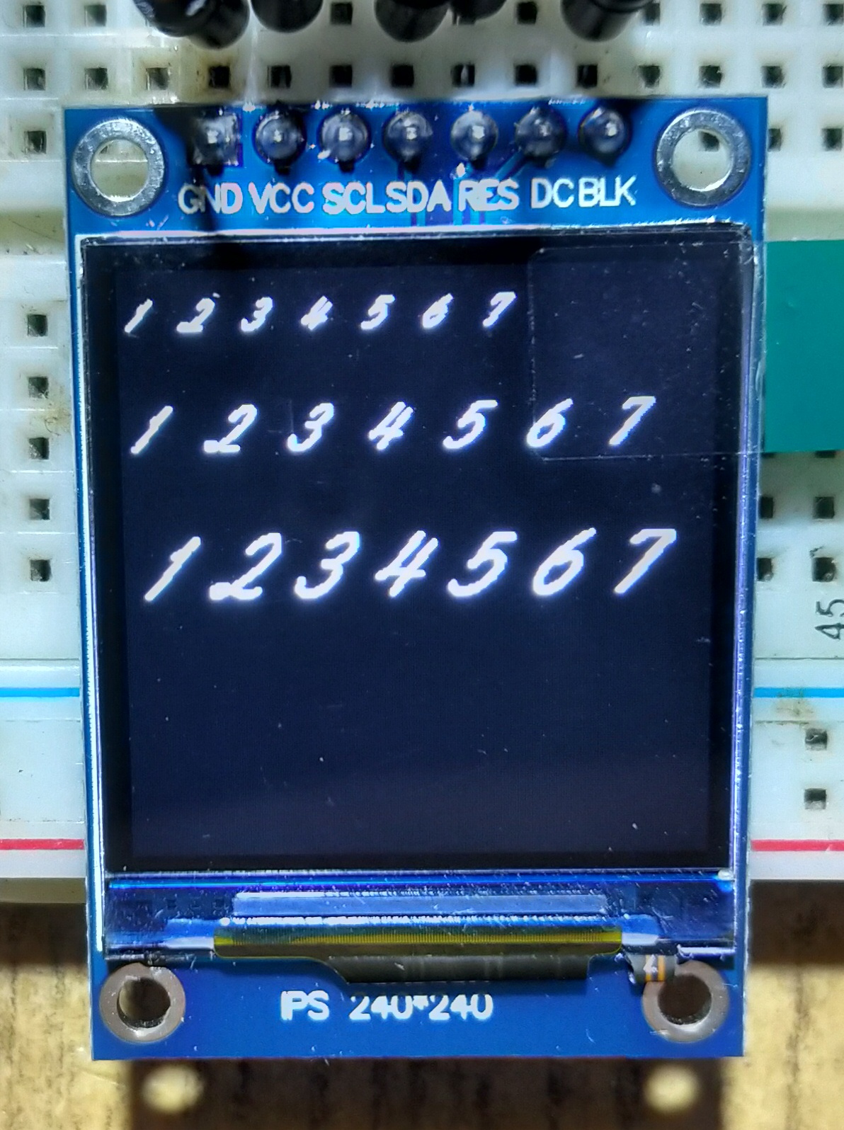

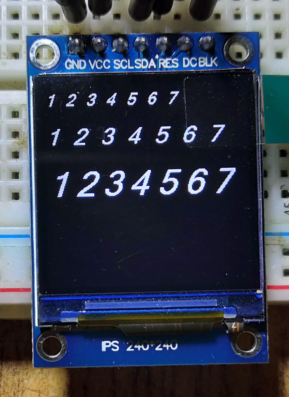

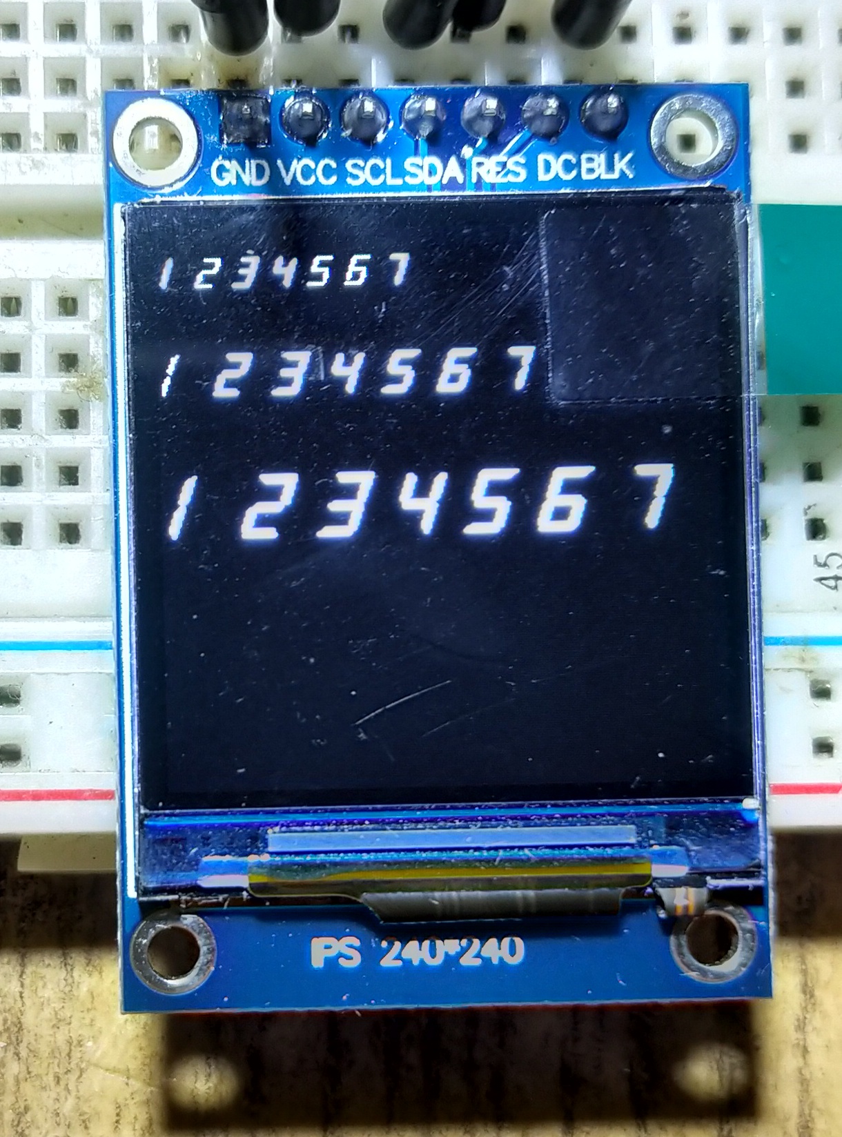

Всем привет, с Рождеством Христовым! Вообщем разобрался я и нашел немного инфы на этот дисплей.
Делюсь информацией.Библиотека .... Прога для конвертации шрифтов в "Color" режим, хотя она известна всем кто хотябы чуток сталкивался с LCD дисплеями. Но,эта прога недоделана имхо.
1. Максимальное шрифт 32х32.,
2.После конвертации для этого дисплея строка 13 и 14 шрифта  в файле после комментария знака, нужно удалить сам знак а именно скобки ")" и "("  и наче не будет компиляции в Bascom!
3.Имеет смещение алфавита, нужно скопировать строку 2? с нулями и вставить перед строчными англ. " а" символами, и перед заглавнной рус. "А".
В библиотеке внес небольшие изменеия, значения теперь полностью можно заполнять строку символами.
В целом дисплей понравился жаль что фото не передает всю четкость!!!
Font_maker_for_Bascom
Библиотека ST7789V
Color_Font
