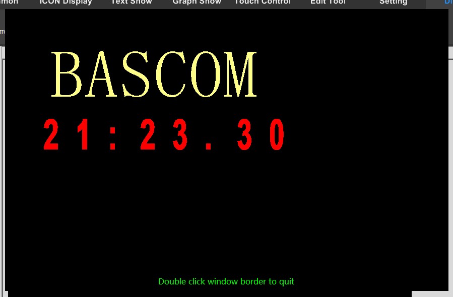

В результате после нескольких однотипных (!) попыток удалось получить "вот это"
https://upforme.ru/uploads/0000/25/b8/1743/t481159.jpg
При этом в надписи "BASCOM" (элемент Text) и в поле RTC указан один и тот же шрифт - Arial с одним и тем же размером, но разница видна невооруженным глазом.
Шрифты используются не из набора Windows, а генерируются из них в Редакторе (см. про колбасу и яйца)...
Причем в результате "генерации" шрифт становится неузнаваемым - "на часах" Arial...
Из "хорошего" - элемент RTC уже готовый, настраиваемый по способу вывода информации, а не как в Nextion - выдергивание нужной системной переменной в свое поле для отображения.
Для сравнения - в Редакторе Nextion разобрался быстро и уже через полчаса появились удобоваримые очертания будущего проекта, "колбаса и яйца" используются в своем натуральном виде... ;)
Продолжу еще (возможно) ковыряние в этом мегашедевре, но для меня подход "нервы дороже денег" останется первостепенным при данном выборе... ;)
Даже при многих имеющихся аппаратных превосходствах DWIN над Nextion, после работы с последним хоть спишь не вздрагивая... ;)

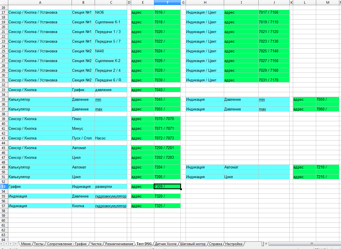

Да, черт ногу сломит. Надо постоянно держать в голове
адреса, что бы не бало перехлеста. Всю графику рисую
в стороннем редакторе. Шрифт использую только
цифровой - для вывода значений настроек и т. д.
Кнопки делаю сразу с надписями. В общем гемора
не меренно...
https://upforme.ru/uploads/0000/25/b8/1096/t967454.png
Все в таблицу загоняю...
В общем геморане меренно...
Вооот...  :dontknow:
Потому он (лично мне), как говорится, "не заходит"... ;)

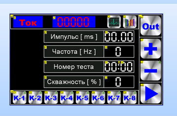

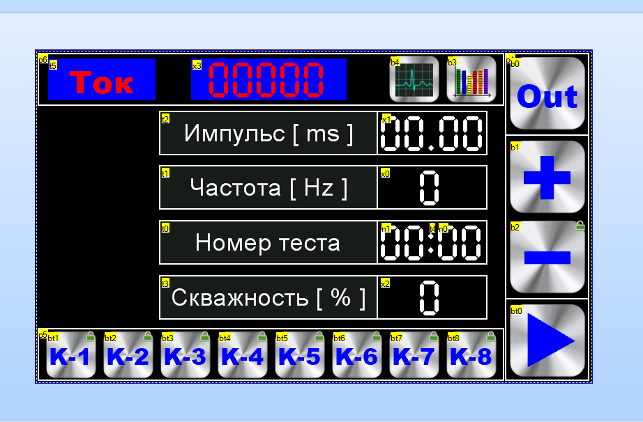

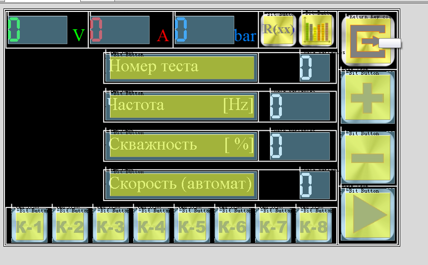

Для сравнения страницы из проектов.
Nextion:
https://upforme.ru/uploads/0000/25/b8/1096/t337150.png
DWIN:
https://upforme.ru/uploads/0000/25/b8/1096/t709327.png
Сразу видно где "яичница" - снизу чуток масла, посередине колбаса ну а сверху желтки  :D
