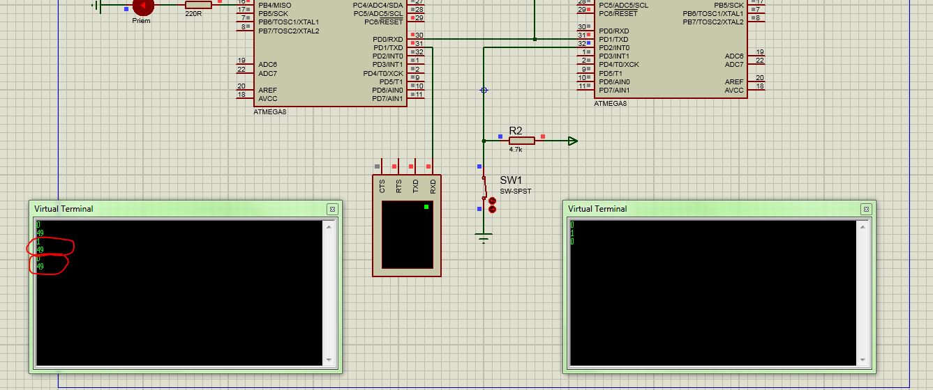

https://upforme.ru/uploads/0000/25/b8/1737/t743919.jpg
Как такое может быть?
Отредактировано Niya (2020-07-20 22:21:45)
Протеус тупит. В  терминале с приемника отображается данные и с приемника и с передатчика. Убрал с приемника передачу , а в терминале отображается данные с  передатчика.
