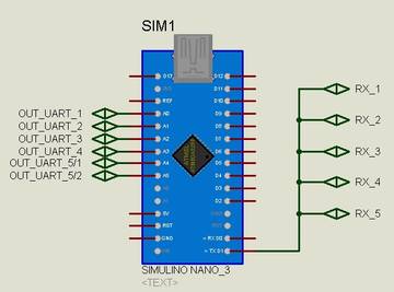

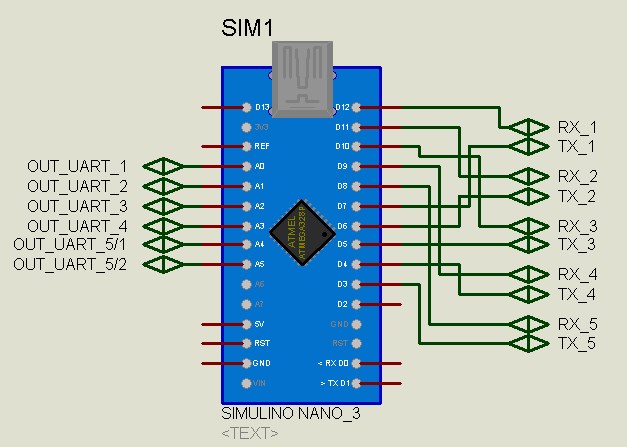

Друзья! Помогите организовать следующее:
Есть 5 дисплеев Nextion 2,4 "TFT 320x240. Использую как визуальные ТАЧ-кнопки.
1-4 имеют 2 состояния: 0-выкл, 1-вкл. Для каждого используется 1 лог.выход.
5-й имеет 4 состояния. Используются 2 лог.выхода.
Так же НУЖНО иметь возможность "изменять состояния дисплеев" со стороны контроллера 328 (не ТАЧ). Это для того что бы организовать управление с ПДУ.
Дисплеи МОГУТ выдавать на свои UART-ы либо код (70 30 FF FF FF -откл.), либо (30-без окончания строки!!!).
Как можно организовать задуманное?
кодировки от дисплеев:
70 30 FF FF FF - состояние "0"
70 31 FF FF FF - состояние "1"
70 32 FF FF FF - состояние "2"
70 33 FF FF FF - состояние "3"
или
без окончания посылки. Хотя можно в кодах NEXTION добавить и это.
Отредактировано Каримов (2020-06-20 23:27:15)
не понял, а в чем сложность?
пример:
Open "comb.6:1200,8,n,1" For Input As #2
Open "comb.0:9600,8,n,1" For Output As #1
Inputbin #2 , Data_3                   ' принимаем
Print #1 , "Start... OK!"  ' передаём
Я еще не сталкивался в программным UART.
Как принимать если нет 0A 0D ? А есть FF FF FF
принимать через Inputbin #x

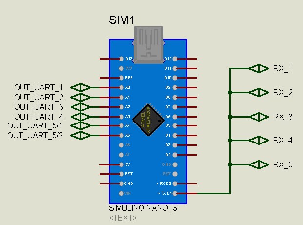

Но нашел решение ЛЕГЧЕ.
Т.к. дисплей расширенный - есть GPIO. Вот этими лог.уровнями и организую задуманное.
А обратная связь - ОДИН TX со стороны контроллера и 5 входов RX со стороны дисплеев. А уж пришедшая инфа на все дисплеи будут "определятся самими дисплеями" (кому что предназначено)

Главная проблема софтовых портов - это отсутствие: прерывания запуска приёма, буфера и как следствие, параллельную работу (приём данных со всех каналов).
Можно конечно самому таймером попытаться организовать эту всю побитовую работу, но скорости приёма будут небольшими (какие - эт обудет зависит от программной реализации).
Вот схема, про которую я упоминал JDY 16 Bluetooth
Развязка нужна, иначе можно входы/выходы UART загубить.
Я еще резистор ставлю всегда, и на Rx и на Tx.
