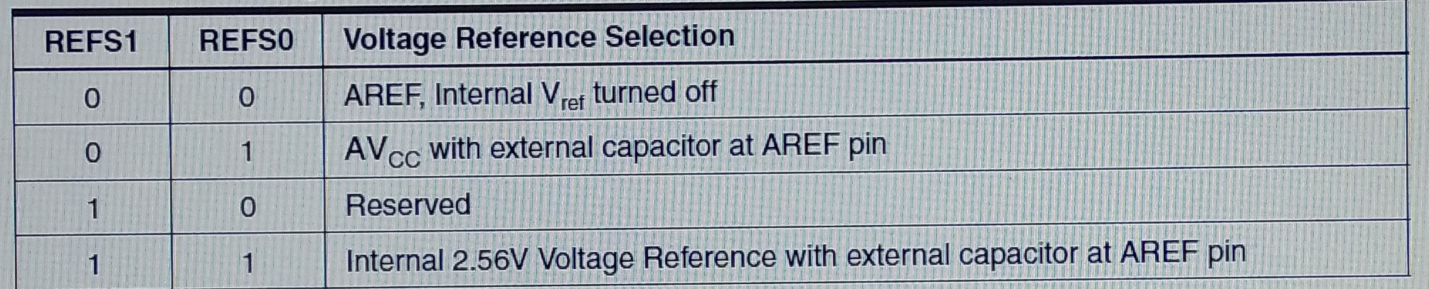

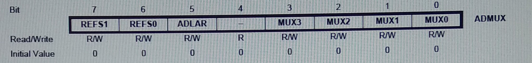

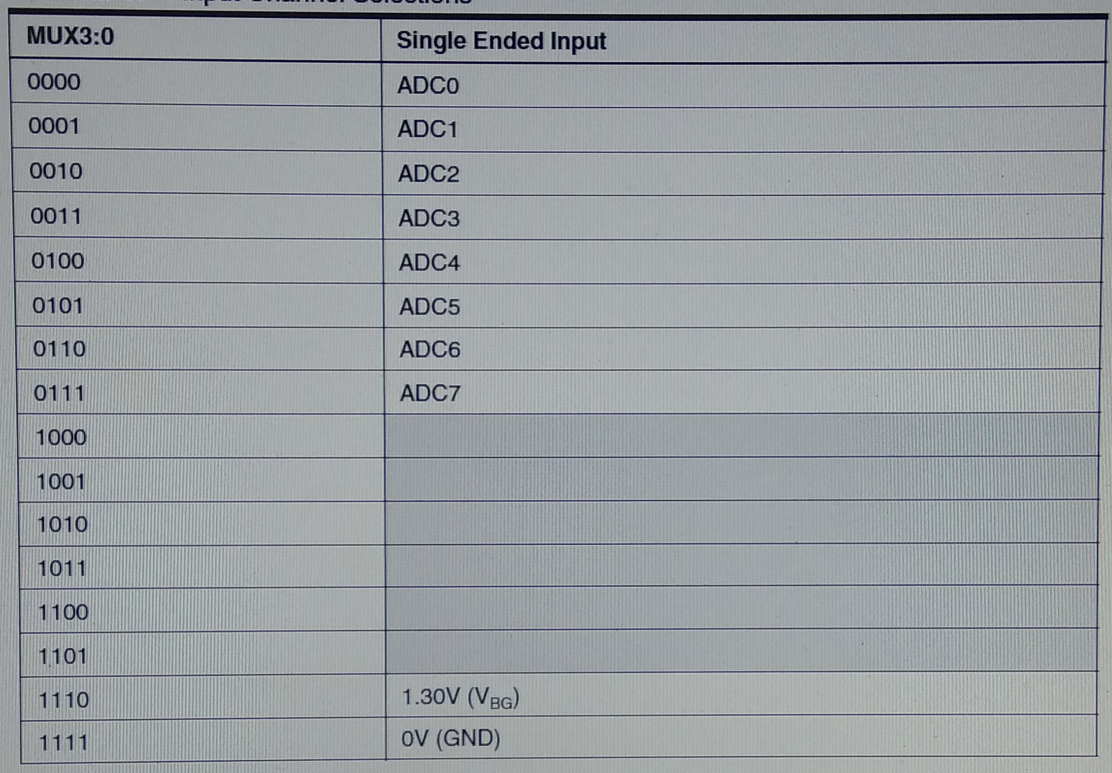

https://upforme.ru/uploads/0000/25/b8/2019/t52814.jpg
https://upforme.ru/uploads/0000/25/b8/2019/t79827.jpg
https://upforme.ru/uploads/0000/25/b8/2019/t44356.jpg
Получается
Const Channel_v_bg = &B_0100_1110
Const Channel_gnd_0v = &B_0100_1111
Отредактировано rom-i (2020-03-15 14:04:03)
