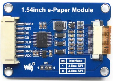

а фото вашей платы покажете?
https://upforme.ru/uploads/0000/25/b8/880/t81778.jpg
https://upforme.ru/uploads/0000/25/b8/880/t61419.jpg
Фото со  странички магазина на Али. Она точно такая, на плате есть еще надпись "Rev2.1" и наклейка "V2".
Если нужно - вечером могу сделать свои фото.
