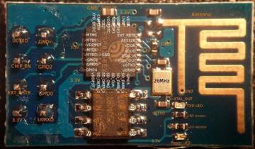

https://upforme.ru/uploads/0000/25/b8/1295/t68554.jpg

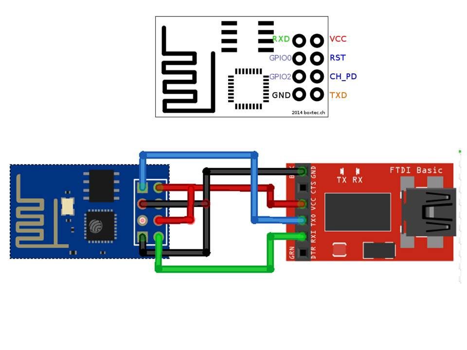

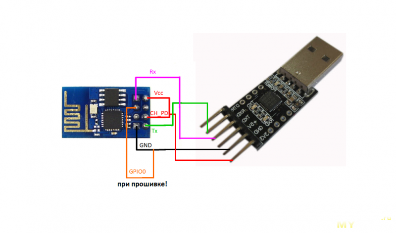

Весь день убил, никак связь не могу получить, как-то получил чего-то при запуске и то случайно пальцами плату держал. Там подтягивающие резисторы нужны на RX TX ? 3.3в. есть, всё вроде как в норме.
Вот рабочая схема подключения, плюс ещё на CH_PD надо подавать, иначе не будет передачи на 74880 бод при включении.
https://upforme.ru/uploads/0000/25/b8/1295/t48897.png
https://upforme.ru/uploads/0000/25/b8/1295/t88447.jpg
Почему-то во многих схемах это не обозначили.

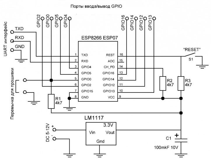

Нужно разбираться с моделями ESP модулей, разная разводка и количество выводов.
Пример схемы включения "ESP-07", программирования:
https://upforme.ru/uploads/0000/25/b8/943/t53770.jpg

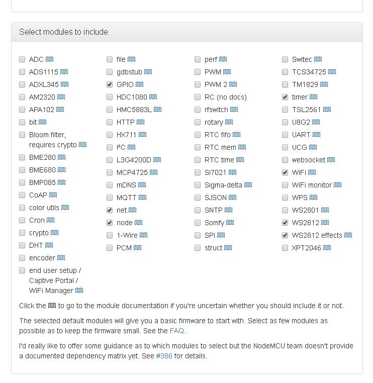

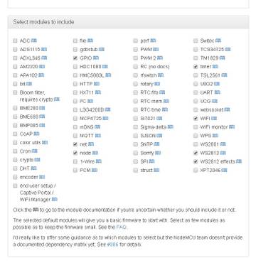

Эх... тут за 2-3 дня нераскуришь. Всё никак с NODe и его конфигурацией не могу разобраться:
https://nodemcu-build.com/
https://upforme.ru/uploads/0000/25/b8/1295/t44338.jpg

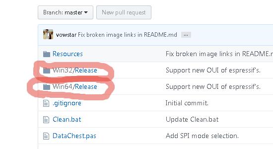

Прошивальщик - https://github.com/nodemcu/nodemcu-flasher
https://upforme.ru/uploads/0000/25/b8/1295/t16146.jpg

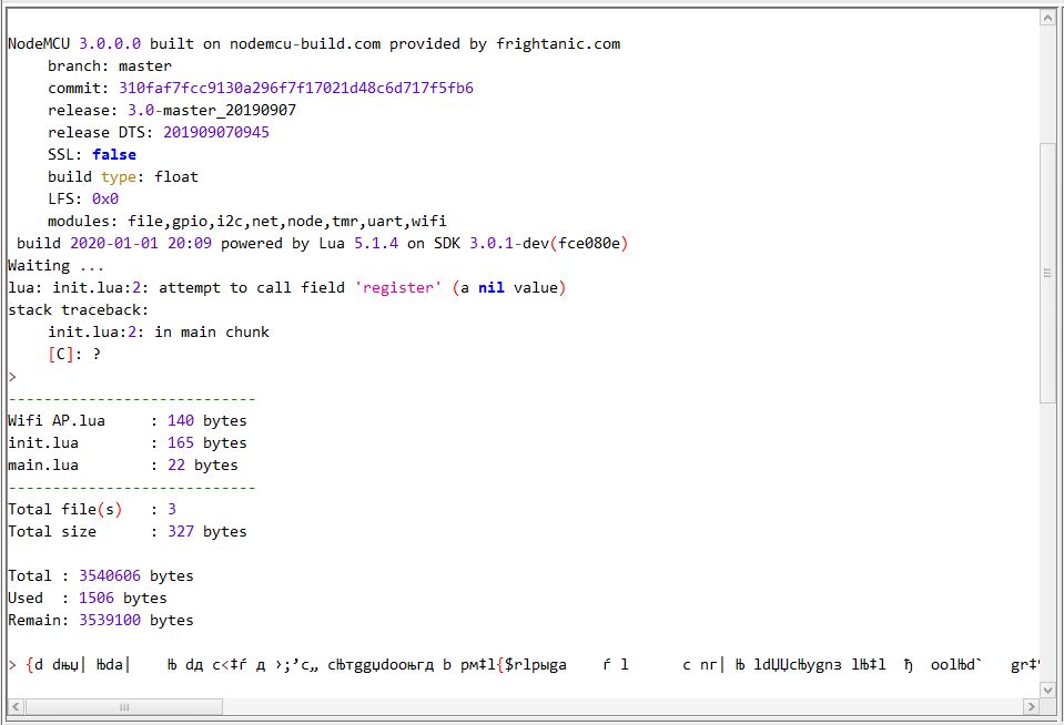

Не могу решить проблему, нажимаю на Save To ESP и в терминале:
> Waiting answer from ESP - Timeout reached. Command aborted.Waiting answer from ESP

Скорость правильная стоит? 115200
Да, 115200. Прошил ещё раз Node, ничего не изменилось.
Наверно просто я ещё не понимаю весь процесс в ESPlorer v0.2.0-rc by 4refr0int
Проверь номер ком порта, при ресете должна такая инфа вывыливаться.
