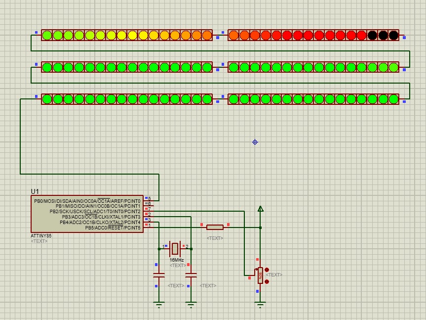

Моя первая программа по этой теме.

https://upforme.ru/uploads/0000/25/b8/2019/t368480.jpg

Индикатор уровня звука.

Дописать в программу уровень шума(линейки будут светитьтся по сторонним уровня шума в виде гирлянды.)
Может, вместо цепочки If .... Then использовать Select Case ?
Однако, чуток пошустрее получится... ;)
Скорость работы операторов Bascom
Nord
С Case начал. Не работает таблица от определенного уровня, до предела. Elseif делает тож самое.
Если медленно наращивать переменную с ноля, то получиться. Динамически под музыку, что-бы предидущий светюн оставался светиться, получилось только черезь отдельные "если".
Делать предварительный сброс ленты командой, идет моргуха. Пришлось перед передачей в ленту окончание забивать "нолями". Предворительное свечение заработала только черезь отдельные If.
Вот, и спрашиваю как сделать? Нужно создать в памяти буфер. Заполнить его, и передать в ленту. Если буфер переполняет количество контролеров в ленте, последняя вешается. Только сброс.
По SPI было-бы проще. Но библиотека по другому не работает.
Отредактировано rom-i (2023-02-11 10:18:21)

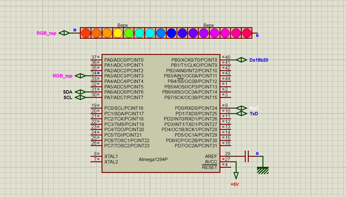

Кииньте пожалуйста наработки чего-нибуть переливающегося
Радуга+имитация огня
Proteus  8.9
Bascom  2.0.8.3

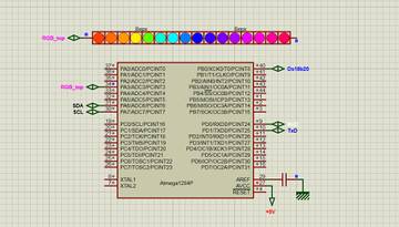

Исходник
$map              ' Получаем карту распределения памяти компилятором Bascom
  $regfile = "m1284pdef.dat"       ' Используемый контроллер
  $crystal = 16000000       ' 8 МГц    , кварц для стабильной работы USART во всём диапазоне скоростей передачи и приёма
  $framesize = 512       'размер области используемой и необходимой для преобразований
  $hwstack = 512       ' Размер аппаратного стека
  $swstack = 512       ' Размер программного стека
  Const Amount_rgb = 16
                     'Переменные для получения случайного числа
  Dim Rnd_a As Byte '
  Dim Rnd_b As Byte       '
  Dim Rnd_c As Byte       'выходное случайное число
  Rnd_a = 123 : Rnd_b = 23 : Rnd_c = 18       'Начальные Значения. Любые, Кроме 0
  Declare Sub Hsv2rgb(byval In_h As Byte , Byval In_s As Byte , Byval In_v As Byte , Out_r As Byte , Out_g As Byte , Out_b As Byte)
  Dim Hr As Byte
  Dim Hg As Byte
  Dim Hb As Byte
  Dim Sr As Byte
  Dim Sg As Byte
  Dim Sb As Byte
  Dim Tmp As Byte
  Dim Temps As Word
  Dim In_h_byte As Byte , In_s_byte As Byte , In_v_byte As Byte
  Config Rainbow = 1 , Rb0_len = Amount_rgb , Rb0_port = Porta , Rb0_pin = 3 , _
  '                                                               ^--- connected to pin 3
  '                                             ^--------------------- connected to portD
  '                                ^---------------------------------- 49 leds on stripe
  '                ^-------------------------------------------------- 1 channel
  Const Led_len = 3
  Const Farbspeicher = 3 * Led_len
  Dim Led_array(farbspeicher) As Byte
  Const Beginn_rot = Led_len + 1
  Const Beginn_blau = Beginn_rot + Led_len
  Dim N1 As Byte
  Dim N2 As Byte
  Dim N3 As Byte
'НАЧАЛЬНЫЕ ЗНАЧЕНИЯ ПАЛИТРЫ
  N1 = 0 : N2 = 64 : N3 = 128
  Dim Color(3) As Byte
  R Alias Color(_base) : G Alias Color(_base + 1) : B Alias Color(_base + 2)
  Dim Color_up As Byte
  Dim Min_color_up As Byte
  Dim Brightness_up As Byte
  Dim Count_fire_up As Byte
  Dim Saturation_up As Byte
  Dim Temp_1_rgb_led As Byte
  Dim Temp_2_rgb_led As Byte
  Dim Count_rainbow_up As Byte
  Dim Flag_rgb_effect_up As Byte
  Dim Count_color_fire_up As Byte
  Dim Count_color_rainbow_up As Byte
  Dim Direction_saturation_up As Byte
  Rb_selectchannel 0       ' select first channel
  Rb_clearcolors       'clear colors in memory
  Rb_send
  Dim Rgb_led_up(20) As Byte
  Rgb_led_up(1) = 0
  Rgb_led_up(2) = 8
  Rgb_led_up(3) = 16
  Rgb_led_up(4) = 30
  Rgb_led_up(5) = 60
  Rgb_led_up(6) = 110
  Rgb_led_up(7) = 120
  Rgb_led_up(8) = 140
  Rgb_led_up(9) = 160
  Rgb_led_up(10) = 170
  Rgb_led_up(11) = 180
  Rgb_led_up(12) = 190
  Rgb_led_up(13) = 200
  Rgb_led_up(14) = 210
  Rgb_led_up(15) = 220
  Rgb_led_up(16) = 230
'--------------  Разрешаем работу необходимых прерываний  ----------------------
'------------  Разрешаем работу всех включенных прерываний  --------------------
'  Enable Interrupts
'         Предварительная проверка и запуск
  Min_color_up = 8
  Color_up = 12
  Brightness_up = 255
  Saturation_up = 255
'0 - радуга, 1 - огонь
  Flag_rgb_effect_up = 0
  Rb_selectchannel 0
'                   Г Л А В Н Ы Й         Ц И К Л
  Main:
       Gosub Processing_rgb
       Rb_send
       Waitms 20
'   Power Idle       ' Отправляем МК на тихий час
  Goto Main
