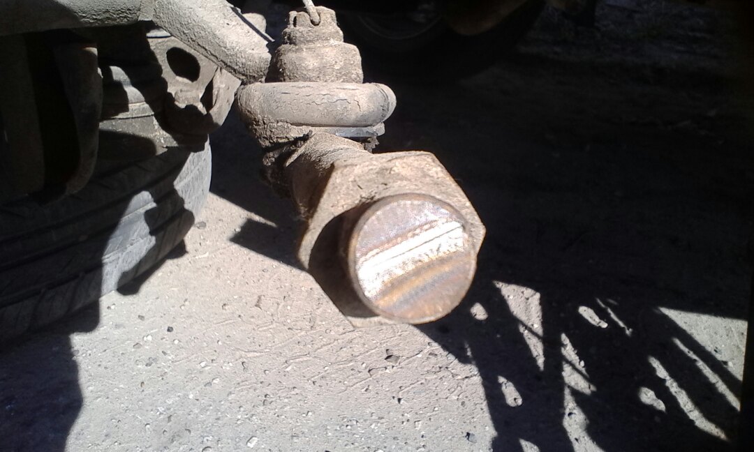

Ухватом повредил трапецию, надлом больше полугода расширялся и в один прекрасный момент сломало:
Что за "ухват" - не вкурю ?!
Что за зверские методы регулировки в ваших краях ?

А на счёт ухвата, мне надо было завернуть одну трапецию, они не могли, нагрели газом и использовали какой-то хитрый ухват, он с одной стороны довольно острый был, вмятина осталась и пошло со временем на излом.
