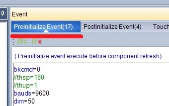

У каждого "экрана" есть вкладка Preinitialize Event, в которой можно указать требуемые параметры при его отображении.
https://upforme.ru/uploads/0000/25/b8/1743/t971930.jpg
Используя глобальные команды при запуске дисплея указываете нужные значения в Главном экране в этой вкладке и эти параметры будут применимы глобально.
Даже изменив яркость (например) на другом экране, при возврате на Главный опять отработает Preinitialize Event и все переключится.

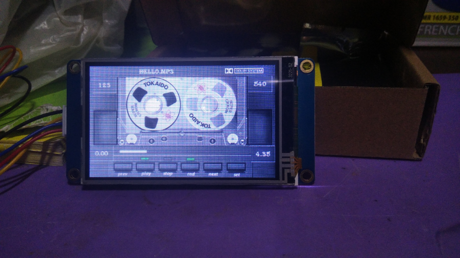

https://upforme.ru/uploads/0000/25/b8/1811/t939288.png
188

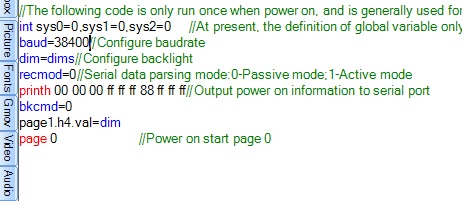

Посидел, поковырял. Яркость меняется, скорость меняется, глобальные переменные можно загрузить, но не более. Эта вкладка для написания стартового кода, который будет выполняться до перехода на стартовую страницу.https://upforme.ru/uploads/0000/25/b8/1811/t467598.jpg

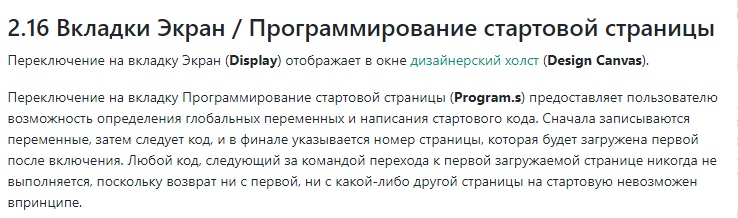

О чем здесь и написано.
https://upforme.ru/uploads/0000/25/b8/1811/t851484.jpg
Я бы сказал так: "при запуске системы до перехода на стартовую страницу"... ;)

Если планируется настройка яркости с запоминанием, то можно при настройке значение туда записать, а при запуске во вкладке Program.s прочитать и использовать.
Именно так и сделал, скрин выше. :flag:
191
Если используете таки EEPROM, то в Program.s должна быть строка repo page1.h4.val,0, а на странице Настроек (которая Page1, если правильно понял) - wepo h4.val,0

Судя по скриншоту, строится какой-то медиаплейер, так можно таким путем задать "настройки по-умолчанию" для громкости, тембров и пр., а не только для яркости дисплея.
Да, он и строится.
И это все есть или будет. Свободного времени не много, у сына в квартире ремонт. Успеваю в день урвать полчаса-часик, но не каждый день это удается. Пока вот что получается.

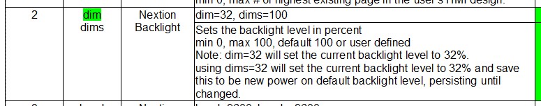

На странице настроек page1 меняю яркость, в окошке стоит значение, допустим 25, при выходе прописываю
dims=h4.val
На главной странице яркость так же устанавливается на 25. При последующем включении яркость остается 25, и на странице настроек, в окошке, значение тоже 25. Так что работает как надо.
195

196
И это работает с отключением питания ?
Да, именно так.

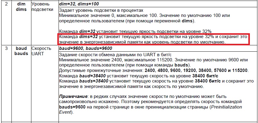

Ни разу нигде, ни в одном описании не встретил, что значение dims сохраняется...
Я выше скрин показывал, еще раз продублирую.
Команда dims=32 установит текущую яркость подсветки на уровне 32% и сохранит это значение в энергонезависимой памяти как уровень подсветки по умолчанию.
Именно так и работает.
197
Я когда с планшета захожу, то картинки видны не всегда...
Сейчас с "большого" - все увидел. ;)

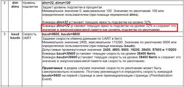

В моем The Nextion Instruction Set, взятом с https://nextion.itead.cc/resources/docu … ction-set/ , эта строка (в переводе) выглядит похоже, но как-то по-другому... ;)
https://upforme.ru/uploads/0000/25/b8/1743/t615837.jpg
Гуглоперевод:
Устанавливает уровень подсветки в процентах
мин. 0, макс. 100, по умолчанию 100 или определяется пользователем.
Примечание: dim=32 установит текущий уровень подсветки на 32%.
Использование dims=32 установит текущий уровень подсветки на 32% и сохранит его как новое значение уровня подсветки по умолчанию, сохраняя его до тех пор, пока оно не будет изменено.
Про отключение питания ничего...
При любом раскладе - главное, что работает как надо ! ;)
Я в своем проекте меняю яркость по необходимости, по ряду событий, поэтому "по умолчанию" меня мало волновало. ;)
