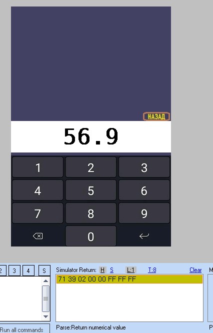

https://upforme.ru/uploads/0000/25/b8/2063/t501891.jpg
один из вариантов - число форматируется под вид с одним знаком после запятой, передаётся в хексе как Int. В целом вариант вроде бы норм, ещё бы число не пришлось выворачивать наоборот и было бы вообще хорошо
А ещё неприятность в том, что половина значений которые надо редактировать строго целочисленные, таким образом надо что-то придумывать чтобы их форматировало по другому
Отредактировано Kasym (2021-02-22 19:26:47)

Красиво смотрится, но есть одно "но" - Nextion не любит большое количество однотипных элементов на одном экране и начинает ощутимо тормозить... ;)
Столкнулся с этим, когда пытался использовать более 20 кнопок...
Передавать число можно в текстовом формате.
158
Не понял, можно поподробнее?
159
На вашем скриншоте число 56.9
Поле, где оно отображается сделайте текстовым.
Значение поля можно передать из дисплея и в него этом же формате.
Если требуется работать с значением, то лучше это делать внешними средствами, т.к. у дисплея скудно с арифметикой...
Пусть внешний МК конвертит текст в удобный числовой формат.

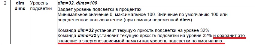

Подниму тему. Заметил одну странную вещь. Скорость обмена и яркость, при включении дисплея, устанавливаются на какие-то дефолтные значения, взятые с потолка. Устанавливаю скорость 38400 и яркость, к примеру, 20.
bauds=38400
dims=20
Буковки "s" на конце подразумевают запись этих значений в энергонезависимую память, и включение с этими значениями. Частично так и происходит. Читаю:
n1.val=bauds
n2.val=dims
Ввожу на экран, значения правильные, но, скорость, при включении, устанавливается 9600, а яркость 50. И ничего с этим поделать не могу. Помогают только следующие строчки:
baud=bauds
dim=dims
Получается так, что при каждом включении дисплея эти данные я должен вводить ручками. Так ли должно быть, или это глюк именно моего дисплея? Нигде в описании этого не нашел, даже в инструкции. Сохранять то сохраняет, но не работает.
https://upforme.ru/uploads/0000/25/b8/1811/t897792.jpg
