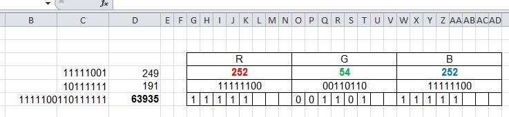

Иногда хочется отойти от предлагаемых редактором Nextion набора цветов.
Но тут возникает вопрос - Nextion использует режим 565RGB, в отличие от привычного 888RGB.
Суть в том, что для задания цвета берутся 5 бит R, 6 бит G и 5 бит B...
Калькулятор в Excel позволяет это сделать (писать этот мизер в VB просто влом ;) ).
https://yadi.sk/d/k-eskL81oFKVBg
https://upforme.ru/uploads/0000/25/b8/1743/t13782.jpg
Порядок работы:
- открываем калькулятор в Excel
- на любой ячейке активизируем "Заливку"
- выбираем "Другие цвета" > "Спектр"
- выбираем нужный цвет, значения RGB вносим в указанные цветом ячейки
- в ячейки D6 забираем код RGB в формате Nextion
