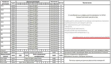

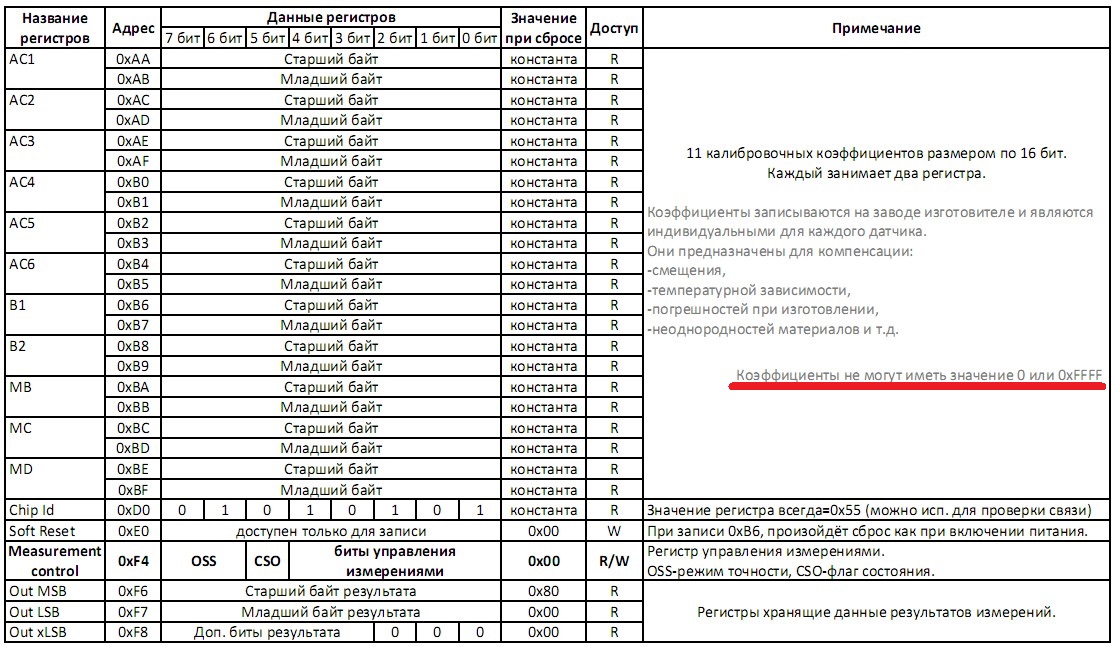

А что мешает использовать калибровочные регистры ?
https://upforme.ru/uploads/0000/25/b8/1743/t192185.jpg
Особенность использования подчеркнута.
Неважно, что будет из них считано, главное, чтоб не &H0000 и не &HFFFF.

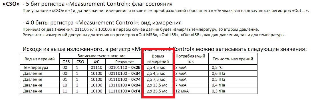

Нескромный вопрос - а паузу необходимую перед считыванием выдерживаем ?  :blush:
https://upforme.ru/uploads/0000/25/b8/1743/t202271.jpg
Вот из примера Александра в #7:
Запрос_температуры_bmp085:
   'Запрос температуры с BMP085
    I2cstart
    I2cwbyte Адрес_запись_bmp085
    I2cwbyte &HF4       ' Адрес первой константы, остальные идут по порядку, итого 22 байта
    I2cwbyte &H2E       ' Запрос температуры
    I2cstop
    Waitms 5       ' Ждём, согласно документации на BMP085: 4.5 ms
   'Получение температуры с BMP085
    I2cstart
Код - из примеров Александра
