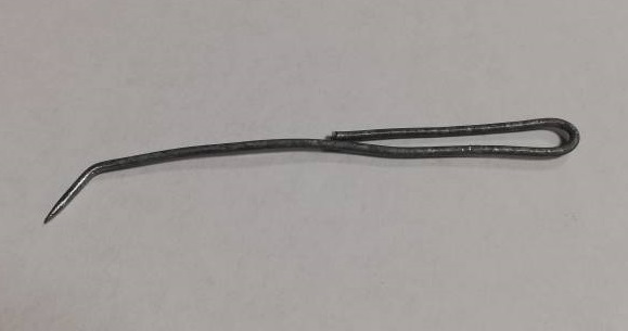

Частенько пользуюсь вот таким инструментом. Подсмотрел сию конструкцию ещё будучи на практике на Томском заводе измерительных приборов при сборке корпусов.
Как вы думаете для чего эта загогулина?
Весьма полезная штука.  :crazyfun:

Для совмещения отверстий ?
Чертилка
А вот и не угадали.  :crazy:

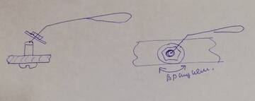

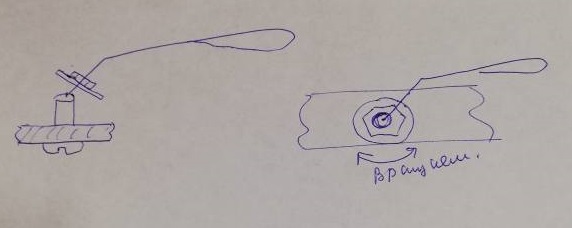

Этим инструментом наживляются гайки в местах, куда невозможно подлезть ни рукой, ни инструментом.
Одеваем на него шайбу, если нужно, затем гаечку. Ставим кончик на середину винтика и сбрасываем их с инструмента на винт.
Затем делаем круговые движения во внутреннем отверстии гайки и она наживляется. Потом уже дело техники.
http://upforme.ru/uploads/0000/25/b8/819/t131874.jpg
Вот примерно так. Надо конечно приловчиться, но это просто.
У меня был такой вариант, но я его оставил для продолжения, да вот не довелось...  :dontknow: ;)
В арсенале есть такой же, только свернут из проволоки 1 мм...
