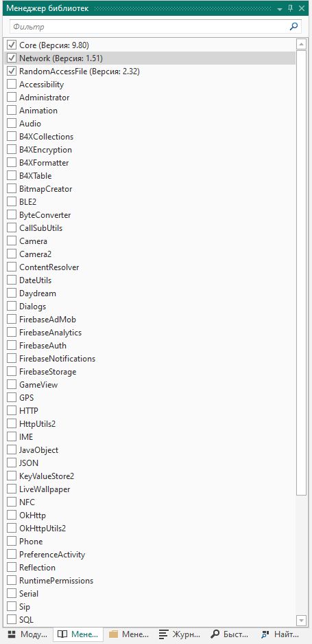

Обмен данными по вайфай:
Build1=Default,b4a.example
Group=Default Group
Library1=core
Library2=network
Library3=randomaccessfile
ManifestCode='This code will be applied to the manifest file during compilation.~\n~'You do not need to modify it in most cases.~\n~'See this link for for more information: https://www.b4x.com/forum/showthread.php?p=78136~\n~AddManifestText(~\n~<uses-sdk android:minSdkVersion="5" android:targetSdkVersion="28"/>~\n~<supports-screens android:largeScreens="true" ~\n~    android:normalScreens="true" ~\n~    android:smallScreens="true" ~\n~    android:anyDensity="true"/>)~\n~SetApplicationAttribute(android:icon, "@drawable/icon")~\n~SetApplicationAttribute(android:label, "$LABEL$")~\n~CreateResourceFromFile(Macro, Themes.DarkTheme)~\n~'End of default text.~\n~
Module1=Starter
NumberOfFiles=0
NumberOfLibraries=3
NumberOfModules=1
Version=9.801
@EndOfDesignText@

Либой  Socket не поделитесь?
Это стандартная библиотека, просто её нужно включить (NETWORK):
http://upforme.ru/uploads/0000/25/b8/2/t165581.jpg
