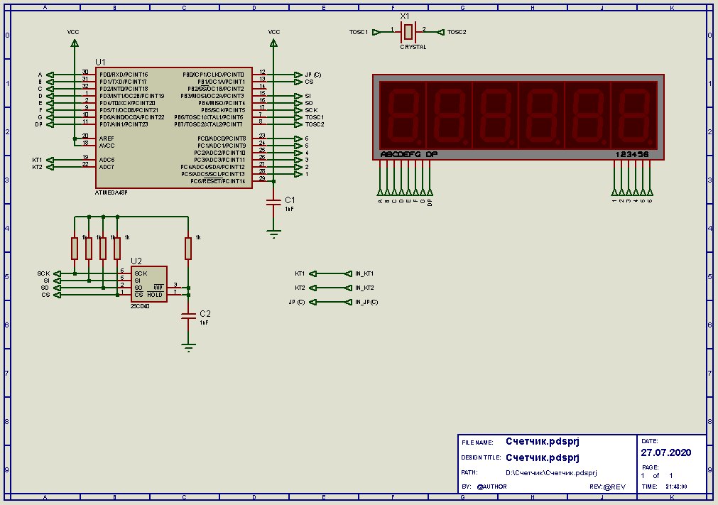

схему выложите
http://upforme.ru/uploads/0000/25/b8/1403/t85969.jpg
нельзя так...
1. сброс уберите с шины +5в, поставьте резистор 4-10 кОм между +5в и Сбросом
2. зачем отрицательный импульс на м-ме памяти на ноги /WR и /Hold?
3. увеличить на шине i2c сопротивления резисторов до 4-10 кОм
4. конденсаторы на шину питания: 0.1 uF штуки три около МК и пару на 1uF
ноги adc6 и adc7 нельзя использовать как Pin. Не, опросить можно как два ацп канала, но по схеме не понять куда они подключены
такой мощный 7-сегментник и напрямую к ногам МК? нельзя так, транзисторы-ключи надо для разрядов и в идеале и на сегменты.
Отредактировано Александр Д. (2020-07-27 22:27:39)
И ещё всё ЭТО включено через резистор 1К к земле.  :D
В общем: уважаемый rustr, схема у вас НЕ готова (от слова "совсем", куча ошибок и недоделок).
Как и  ТЗ. В каком формате будут выводиться значения на индикатор? В секундах, минутах, часах, днях? Как будут переключаться индицируемые значения? Кнопкой, по таймеру? Все нужно продумать, чтобы потом непоняток не приключилось.
Этот рисунок НЕ рабочая схема. Только обозначить точки подключения. Меня интересует порядок цен на написание прошивки. Формат вывода данных на семисегментный индикатор ну никак не может влиять на цену. На схеме никаких кнопок нет.
Индикатор не 6'' (дюймов), а 6*(количество) семисегментных индикаторов.
С таким подходом (материал, ТЗ) цена ровна бесконечности. :glasses:
