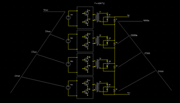

Приветствую, мож кто работал с высоковольткой. Есть 4 источника, при последовательном включении часть напряжения теряется. Есть мысля?
http://upforme.ru/uploads/0000/25/b8/733/t930844.png
Попробуйте последовательно соединить вторички, а мостик использовать один.
Изначально было испробовано, + частотозависимость появляется. Работают любые но только 2 тр.
