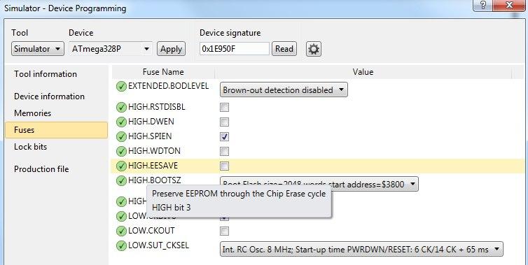

еепром обычно очищается из-за фьюза установленного в МК, в общем настраивается.
http://upforme.ru/uploads/0000/25/b8/943/t563914.jpg
Спасибо, совсем забыл про эту "фишку"

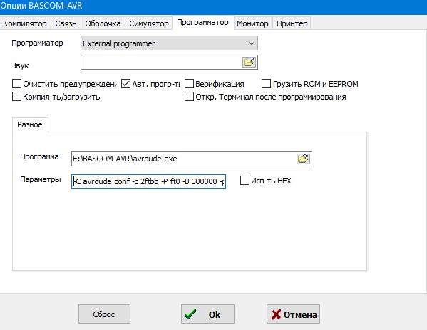

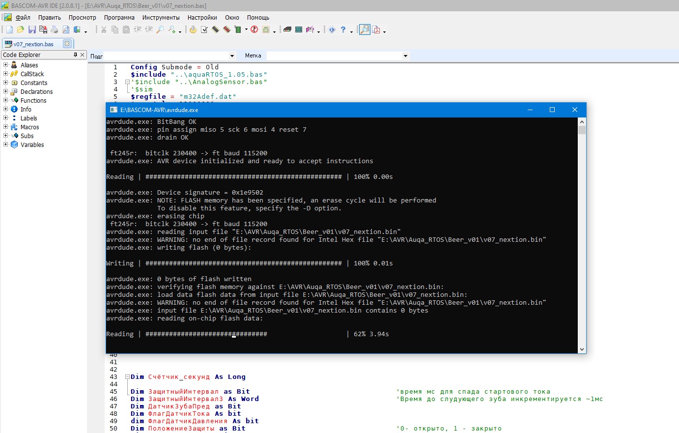

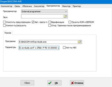

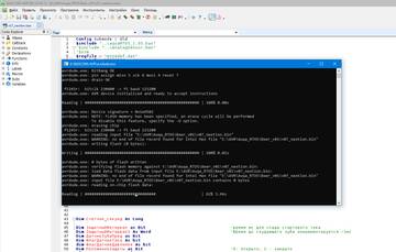

Странное происходит с баскомом. Настроил чтобы можно было прямо из баскома прошивать МК через FTDI
http://upforme.ru/uploads/0000/25/b8/2063/t648376.jpg
http://upforme.ru/uploads/0000/25/b8/2063/t232893.jpg
Строка настройки "дудки" -C avrdude.conf -c 2ftbb -P ft0 -B 300000 -p m32 -U flash:w:{FILE}:i
Но как только нажимаю кнопку "Компилировать" перестаёт запускаться программирование. То есть получается из баскома запустить программирование только однажды сразу после запуска программы, до первой же компиляции.
Как такое можно поправить?
