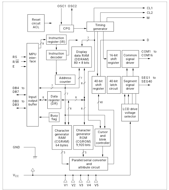

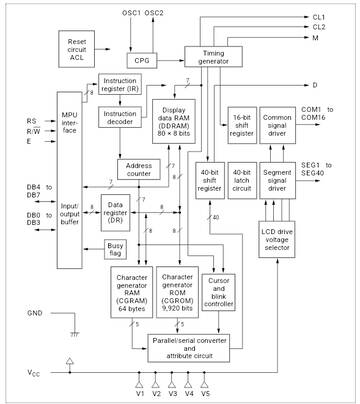

Mantrid, это вы нас, типа, на слабо хотите взять?
Mantrid написал(а):
То есть, надо знать, как устроен дисплей "изнутри", а об этом крайне мало данных в интернете.
"Рыба есть, ловить нужно уметь". Всё что нужно имеется в даташите, если есть необходимость и желание - разобраться можно.
https://forum4.ru/uploads/0000/25/b8/1811/t249534.jpg
Datasheet.

А насчет даташита... Если бы это решало все вопросы, то было бы просто замечательно! Но вот даже имеется такой термин применительно к HD44780, зовется он "бусий флаг" ("Busy flag") - он определяет вариант взаимодействия между индикатором HD44780  и посылающим на него данные устройством. "Бусий флаг" выставляет индикатор, когда "переваривает" первую порцию полученной от устройства информации,  глядит, где "команда", а где "данные", парсит их, раскидывает по буферам, своего рода "видеопамяти",  завершает процедуру вывода на собственно дисплей.  До тех пор устройство не посылает данные не индикатор, ждет окончания "флага". Но есть конструкции, которые плевать хотели на "флаг", и вот тут начинается самое интересное: увязка скорости поступающих данных с их обработкой... ;)  А Вы говорите - даташит! :)

А теперь на секунду представьте себя этим индикатором, на Вас прет поток данных и Вас дергают за ножки, а Вам надо в этом всем разобраться и без задержек вообще рисовать на экране точечки в нужных местах...
Себя на этом месте уже представляли разработчики дисплеев.
Зачем наступать на погнутые ими грабли ? ;)
Самостоятельно здесь эту тему вряд ли кто-то начнет прорабатывать, разве только от великой скуки... ;)
Начинайте разработку сами, спрашивайте - в подобной помощи никому не отказывали. ;)
