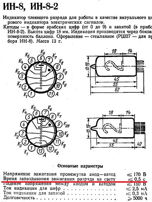

в даташитах нет этих данных
Ой ли ? ;)
Самое первое из найденного:
http://upforme.ru/uploads/0000/25/b8/1743/t716211.jpg
Ну, скажем так, такое утверждение не совсем, а точнее совсем не корректно.
Абсолютно согласен, но для понимания обсуждаемого вопроса эта "некорректность" объяснима... ;)
Nord
прикольно. я даже находил исконно-посконный "Паспорт" с серпами и молотами, там такого не было. хорошо, а что это значит? надо пол-секунды держать разряд или на пол-секунды снимать? что-то много и туда и сюда для динамической индикации. на радиокоте кто-то писал, что надо держать скважность 4, но не написал - чего.
Там же "черным по-русски" ;) - время запаздывания зажигания... ;)
Я ранее определял это просто "зажигание".
Надо было, видимо, поширее разворачивать... ;)
Собственно тлеющий разряд возникает мгновенно (назовем этот отрезок времени так), а вот процесс (предпосылки его возникновения) несколько растянут во времени, что определяется ВАХ для данного типа прибора...
Для приведенной ИН-8 это менее (но не более) 0,5 сек.
"Потухнет" лампа через промежуток времени, определяемый ВАХ, необходимой для поддержания "горения".
Думаю, что этот промежуток гораздо короче "зажигания".
мне пришлось вводить специальную задержку на затухание после сброса анодов, что бы лампа успокоилась. а вот зажигается она гораздо шустрее. т.е. в теории горит она меньше, чем не горит. на 500 мксек где-то
Держать, конечно...
Никто не требует эти пол-секунды, наверняка на практике это время гораздо меньше.
Просто производитель указывает (напоминает), что индикаторы тлеющего разряда медлительны...
Почему я и говорю про поиск даташита именно на ваши лампы.
В идеале искать не строчки с цифрами, а графики ВАХ, тогда все сразу на места встанет.
Только вот наткнулся по ТН-02 - "время запаздывания ... менее 0,8 сек"... И это - просто лампа-индикатор...
