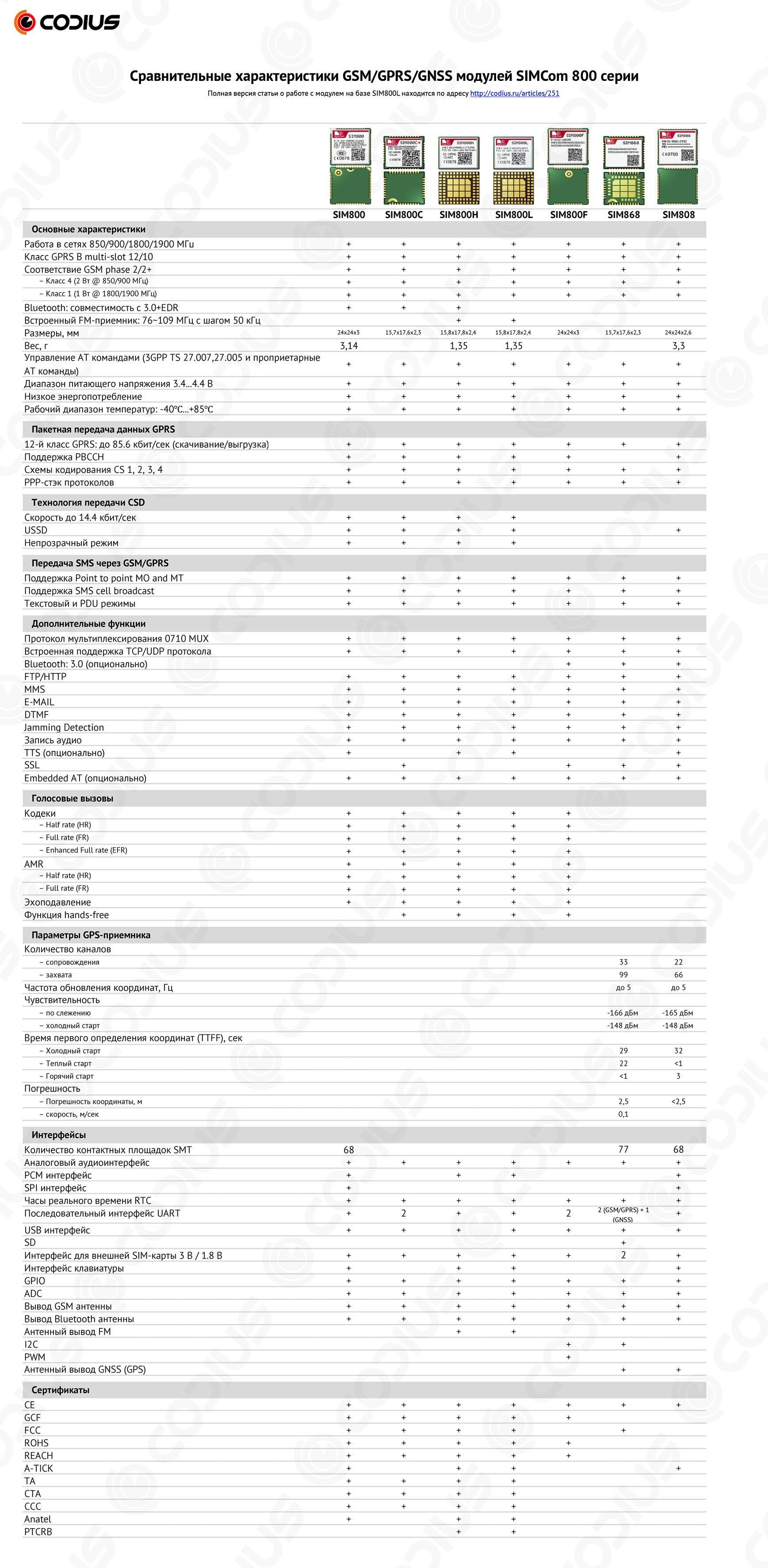

Так, для общего:
http://codius.ru/file/getfullimage/a37bae83-3a50-4f2f-bd3a-e392e3aea8f0
