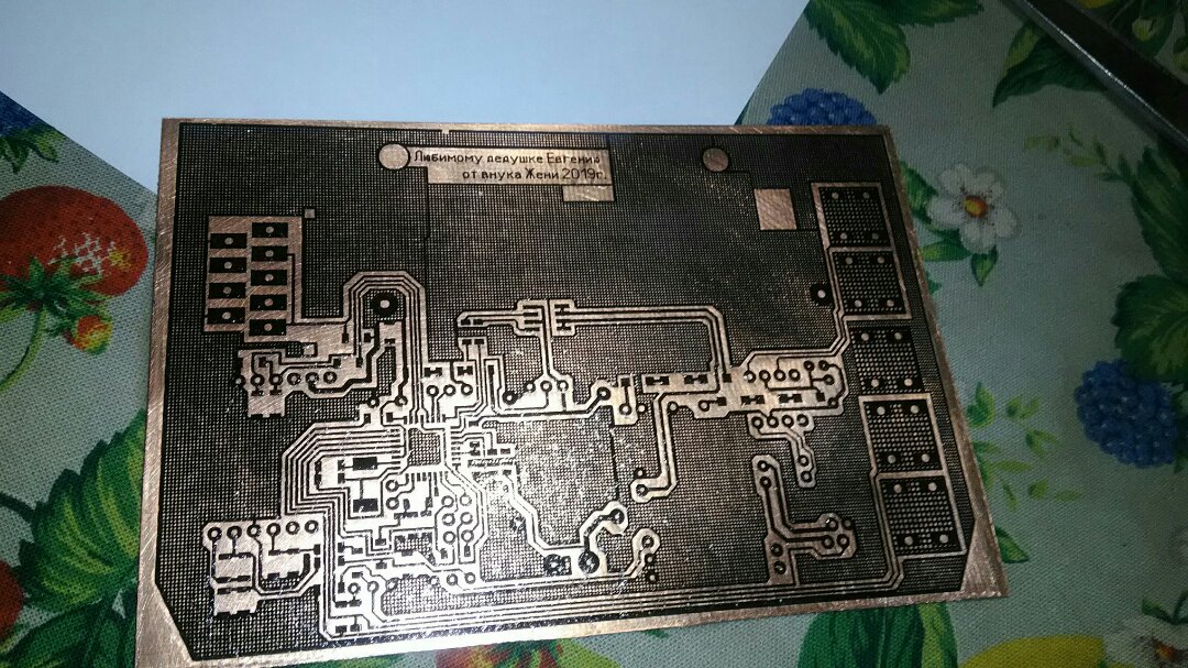

Вытравленная пробая плата, позже весь проект выложу вместе с исходником Lay 6
http://cs315219.vk.me/v315219419/7b88/0glq4LYVGEI.jpg

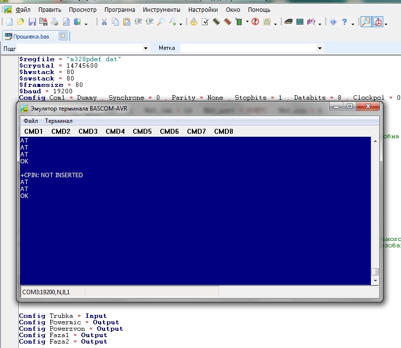

Блин, комп во сней был ночь и пол дня, разбудил и видимо Bascom AVR глюкнул, за всё нормально! за исключением одного мистического момента.
Ну почему такие проблемы?
Всё просто, звоню на модем, снимаю трубку, микрофон работает, но когда происходит исходящий выов - микрофон не работает! Ну ни как.
Вызов принимаю: "ATH"
Номер набираю "ATD..." - не работает микрофон (он просто отключен, может какая команда есть?)
со всех жду подтверждение "ОК", всё отлично.

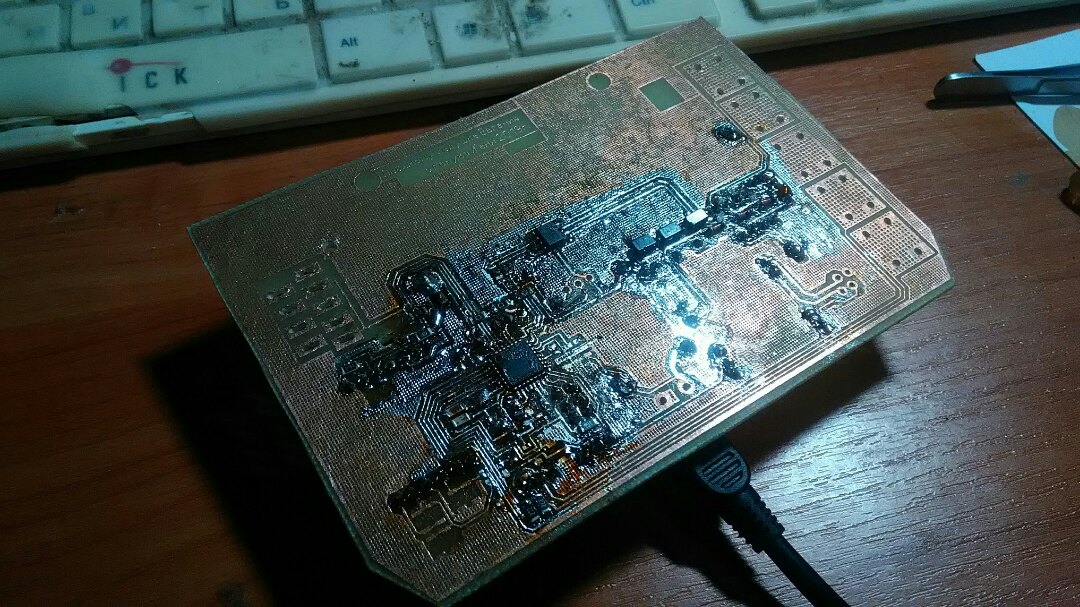

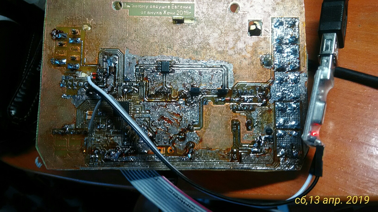

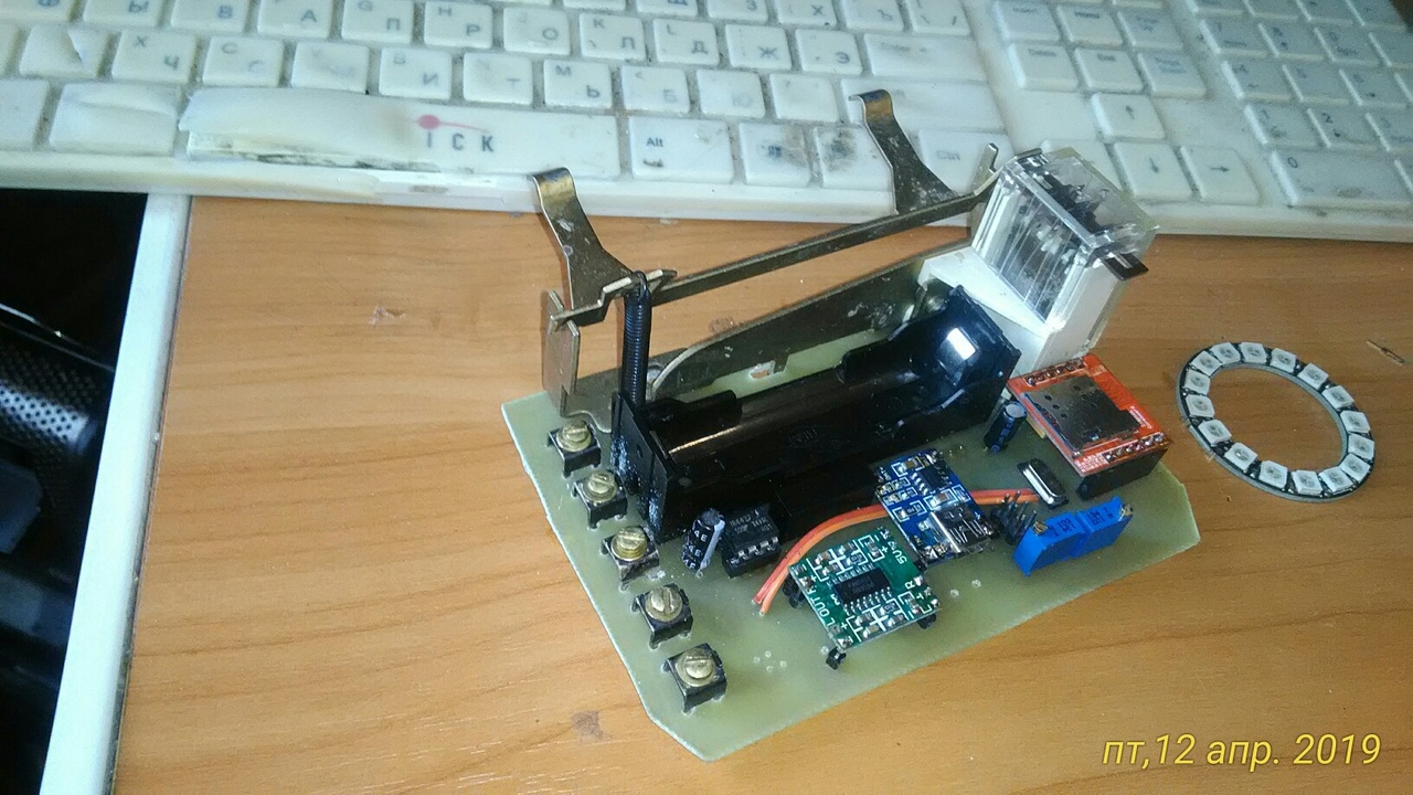

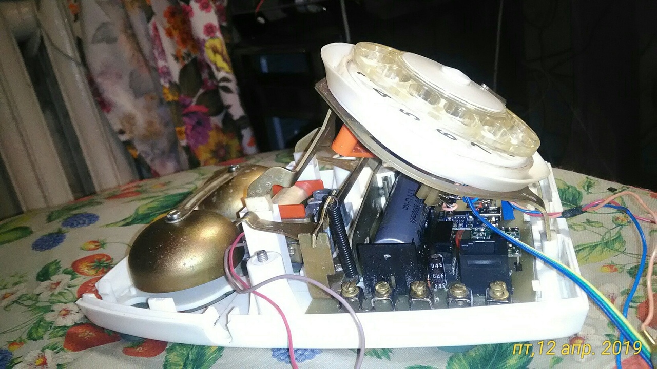

У моего дедуки 22 апреля день рождения. Он недавно отключил городской телефон и тут появилась идея собрать опять подобный телефон заново.
Начал ещё в марте, но проблемы на работе мешали продолжить, вообщем уволился, ща безработный, скоро бомж, так уж всё в порядке!
За пару дней нарисовал печатку, вытравил плату и теперь всё объединяю. Вот что сейчас имею:
фото телефона
https://pp.userapi.com/c845324/v845324373/1e82f0/-exwt7uTqZQ.jpg
Плата
https://pp.userapi.com/c851024/v851024323/1063d6/c84gqo1O6BE.jpg
https://pp.userapi.com/c845123/v845123965/1dcf8e/zj9q_uo7GJc.jpg
https://pp.userapi.com/c855220/v855220100/20596/kuWIm7HUi88.jpg
https://pp.userapi.com/c849036/v849036253/16baea/lvw-PYitGbE.jpg
https://pp.userapi.com/c852136/v852136712/f27e7/NugOjukBrZU.jpg

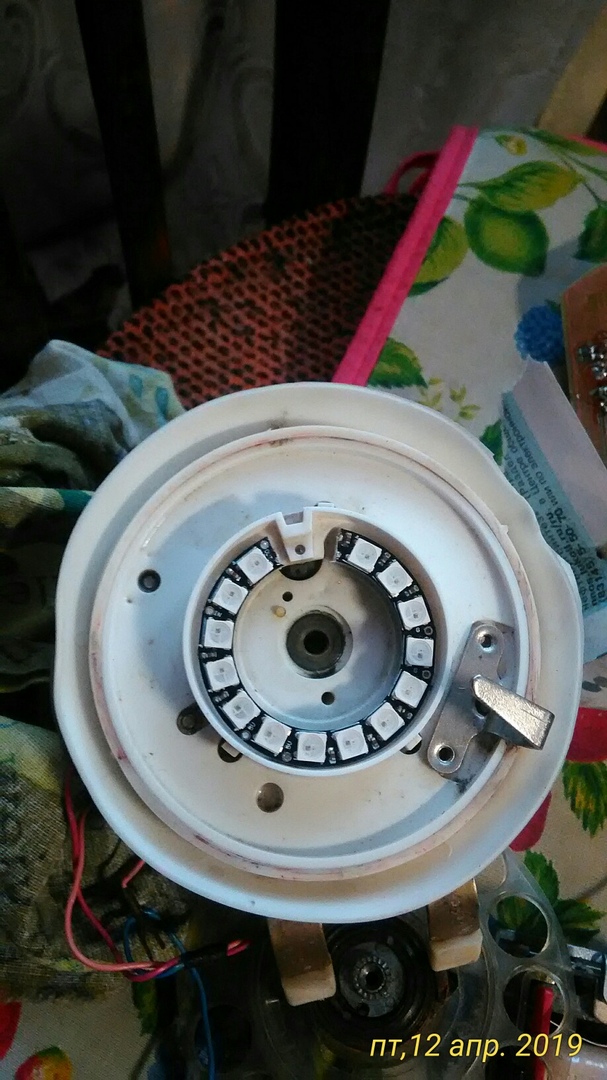

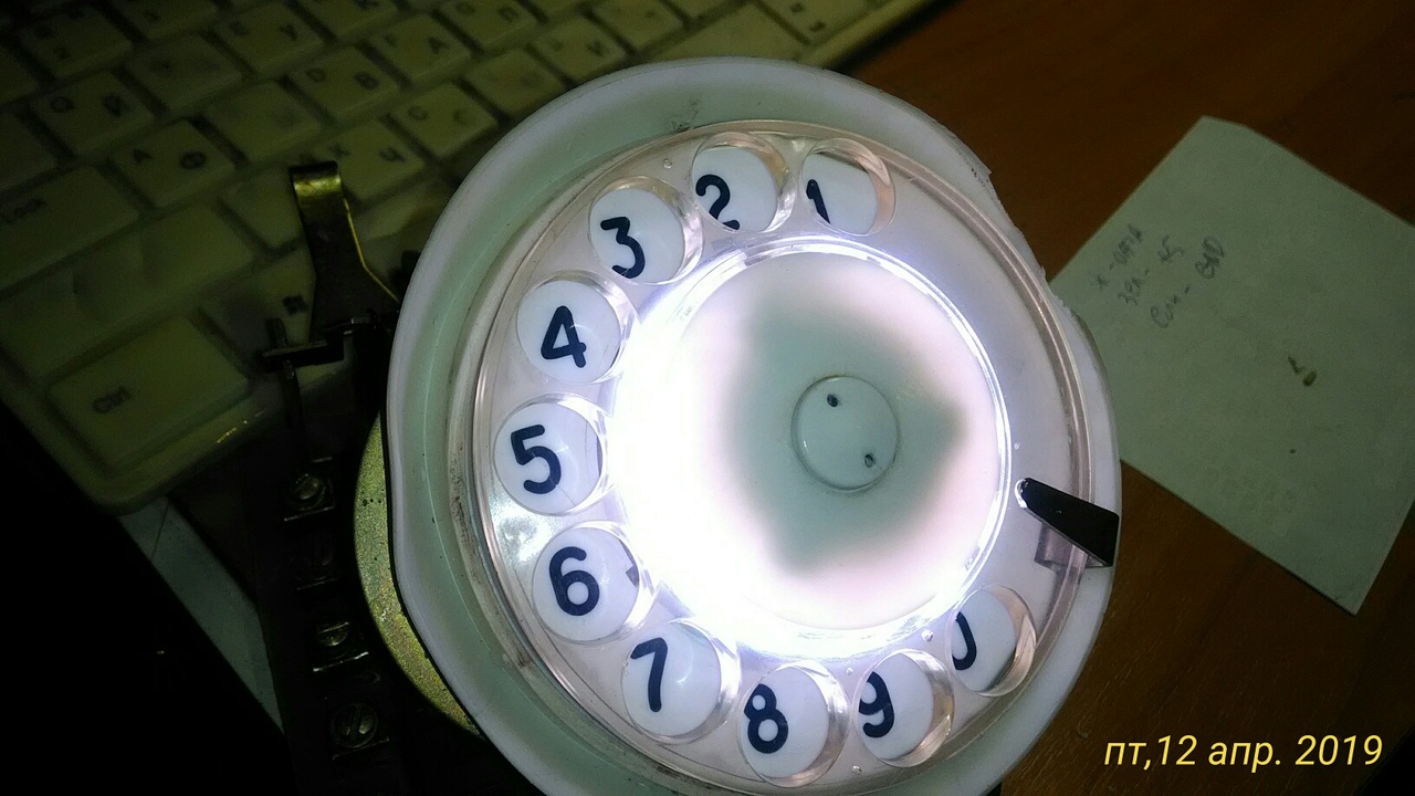

Для подсветки использовал WS2812
Подсветка
https://pp.userapi.com/c854124/v854124235/21196/2CXiLCbvlT0.jpg
https://pp.userapi.com/c851028/v851028588/fdf11/zeCTAh4-3T0.jpg
Проблемой было подобрать тон звонка, кстати, и сейчас актуально:
Для отладки подключил TX модема и контроллера через два диода на USB-COM переходник.
Связь для отладки
https://pp.userapi.com/c846120/v846120469/1e2619/5UIkPy4-QAA.jpg
https://pp.userapi.com/c844417/v844417469/1e23ec/9ZZg5F4Viuc.jpg
Кратко:
-два полевых транзистора P типа для включения преобразователя DC-DC 3в.-24в. и усилителя (дедушка плохо слышит)
-фаза звонка через IR4427
-тон в трубку из OC1A
-RGB подсветка диска
-подключение микроволнового датчика движения
-номеронабиратель забрал два INT
-Li-On АКБ + модуль зарядки.
Надеюсь за неделю сделаю и с функцией охраны

При подключении SIM800L можно не париться со скоростью, а сразу дать команду АТ, он хорошо определяет, особенно если кварц 14745600
http://s9.uploads.ru/t/cDJAU.jpg
