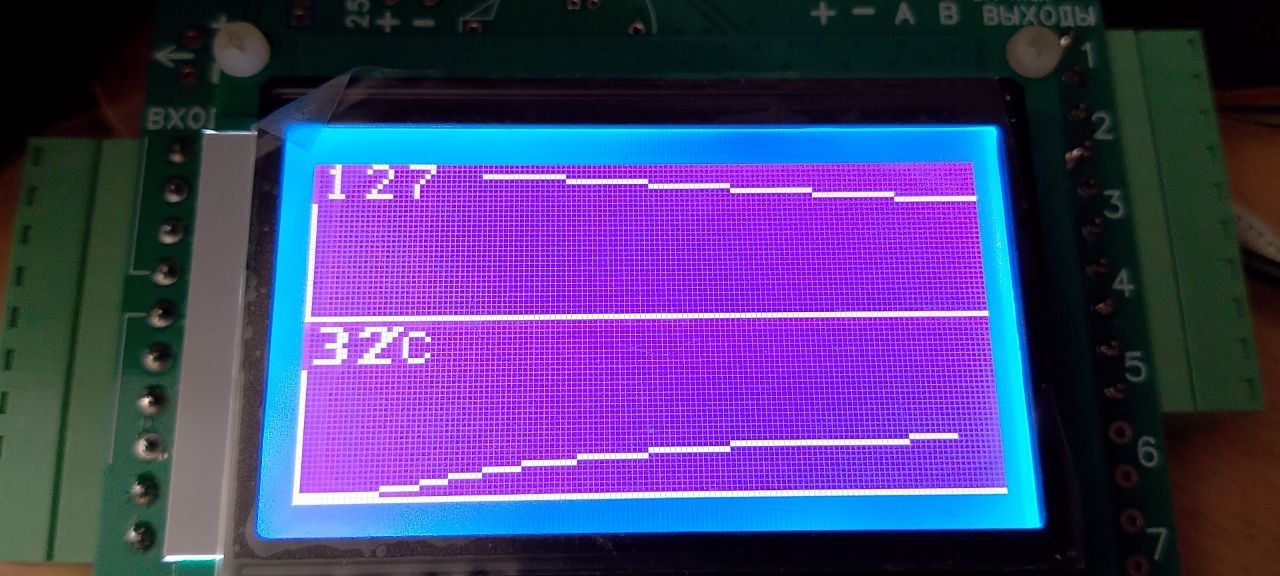

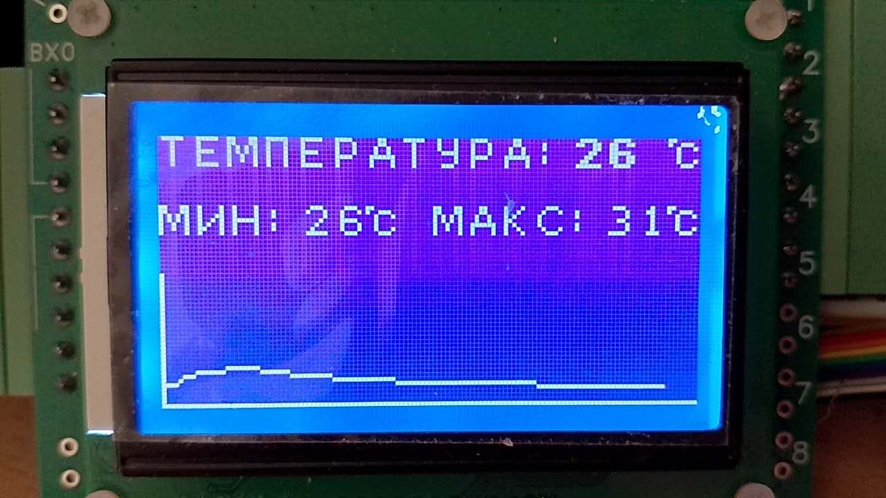

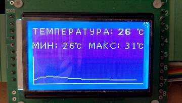

Рисование графика 0-31, в нижней части экрана
При подключении через SPI нет возможности читать GRAM в дисплее, поэтому сделал в МК маленький буфер 64 байта и через него работал.
https://upforme.ru/uploads/0000/25/b8/439/t437482.jpg

  Lcdstr$ = "ТЕМПЕРАТУРА:-- ;" : Y_lcd = 0 : X_lcd = 0 : Gosub Print_lcd
' Вертикальная линия, в левом углу
  For Tmp = 128 To 159                  ' Сверху вниз
    Glcd_data = Tmp : Gosub Lcdcommand  ' 128-159 Y= вертикальная колонка 2*16 Бит
    Glcd_data = 136 : Gosub Lcdcommand  ' 136-143 X= нижний левый угол дисплея
    Glcd_data = 128 : Gosub Lcdwrite    ' Левая часть
    Glcd_data = 0 : Gosub Lcdwrite      ' Правая часть
' Горизонтальная линия слева направо, внизу
  For Tmp = 136 To 143
    Glcd_data = 159 : Gosub Lcdcommand  ' 128-159 = вертикальная колонка 2*16 Бит
    Glcd_data = Tmp : Gosub Lcdcommand  ' 136-143 = нижний левый угол дисплея
    Glcd_data = 255 : Gosub Lcdwrite    ' Левая часть
    Glcd_data = 255 : Gosub Lcdwrite    ' Правая часть
  Gosub Ochistka_massiva
  Uroven = 0
  For Vremya = 0 To 127
    Gosub Zapusk_izmereniya_temperatury ' Запуск измерения температуры ds18b20
    Waitms 999
    Gosub Zamer_temperaturi             ' Считаем температуру в помещении
    Lcdstr$ = Str(gradus) : Y_lcd = 0 : X_lcd = 6 : Font_bold = 1 : Gosub Print_lcd
    If Gradus < T_min Then T_min = Gradus
    If Gradus > T_max Then T_max = Gradus
    Lcdstr$ = "МИН:" + Str(t_min) + "; МАКС:" + Str(t_max) + ";" : Y_lcd = 2 : X_lcd = 0 : Gosub Print_lcd

два графика: вверху - АЦП, внизу - температура с DS18B20
https://upforme.ru/uploads/0000/25/b8/439/t711823.jpg
