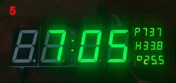

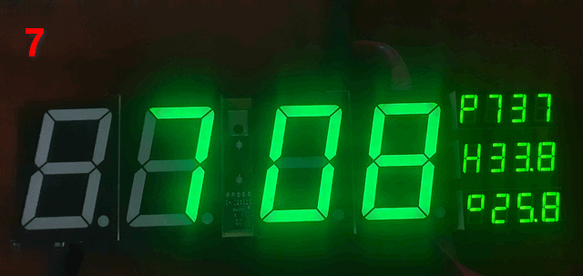

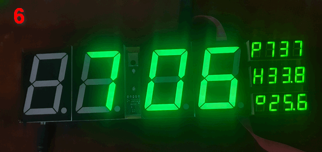

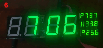

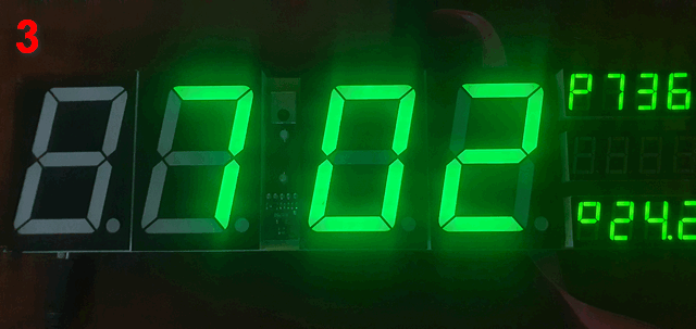

В той же п/п в ее конце есть такие строки:
Print_max7219 1_buffer_str , 1 , 1
   Print_max7219 2_buffer_str , 1 , 2
   Print_max7219 3_buffer_str , 2 , 1
   Print_max7219 4_buffer_str , 2 , 2
   Print_max7219 5_buffer_str , 3 , 1
   Print_max7219 6_buffer_str , 3 , 2
   Print_max7219 7_buffer_str , 4 , 1
   Print_max7219 8_buffer_str , 4 , 2
Попробуйте, если не затруднит, по очереди (!) их закомментировать с демонстрацией результата (скрин).
Думаю, уцепился за хвостик... ;)

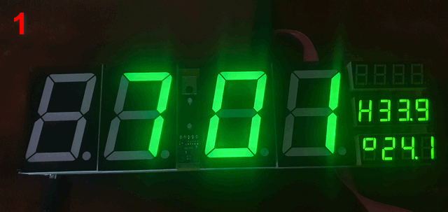

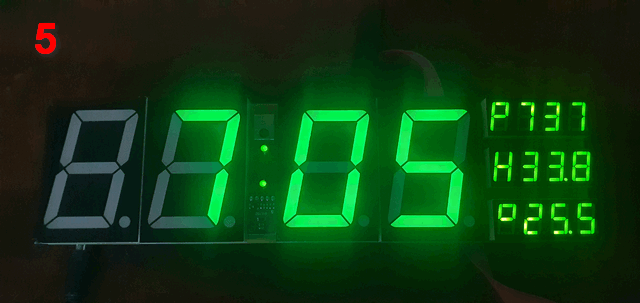

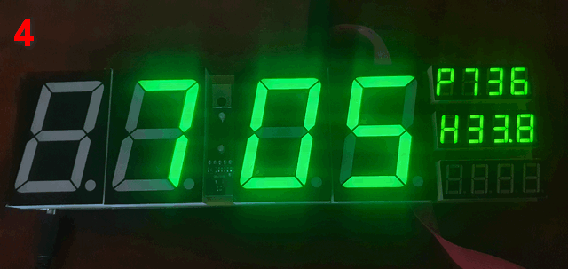

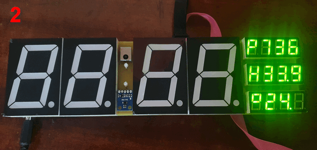

Картинки ниже, пронумерованы согласно закомментированных строк:
картинки

Э-э... А тут тэга спойлера на форуме нет, что ли? :(
Отредактировано Mantrid (2025-04-03 07:17:26)
Используйте "Свернутый текст", например... ;)
По теме: голову сломал, не могу вкурить, как формируется строка вывода...
Судя по скринам, каждый параметр выводится самостоятельно, а не единой целой строкой, что я и подозревал...
Но, даже с учетом вчерашних правок, полного понимания это не дало...

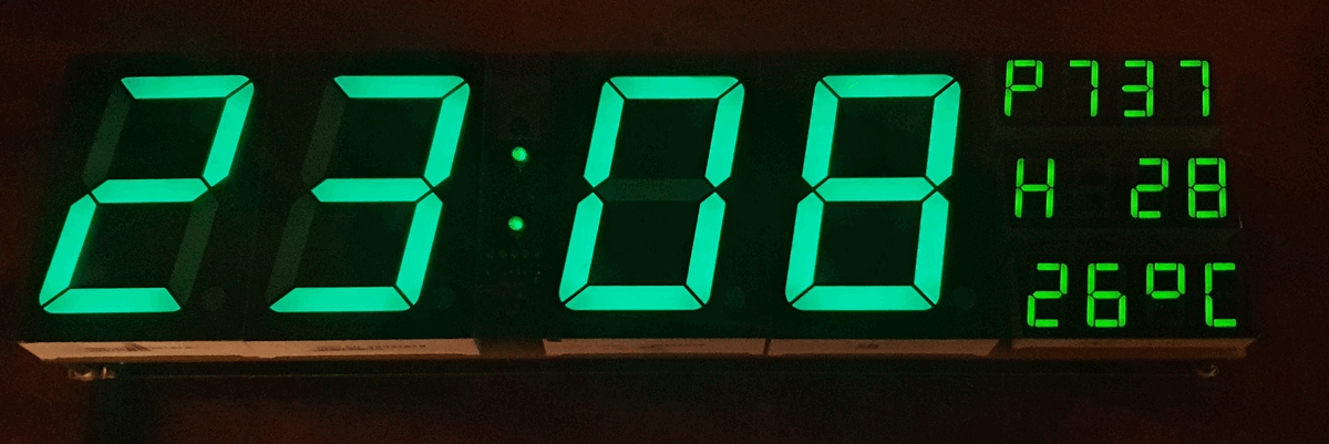

Попробуйте в уже известной п/п один ее участок заменить (!) на приведенный фрагмент:
фрагмент
If Correct = 4 And Idle_time > 0 Then

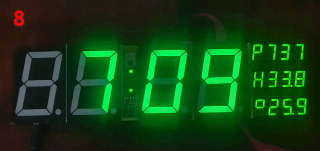

Да, все получилось:
https://upforme.ru/uploads/0000/25/b8/2186/t844221.gif
"Теперь я могу умереть спокойно" (с), как говорится ;)  Большое спасибо за помощь!  И Мамаду ждать не пришлось ;)
