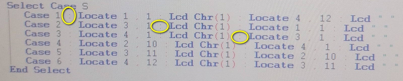

Хотя бы сделали так, чтобы в одной строке можно было несколько операций написать
Через двоеточие пишите, хоть три с половиной метра длинной строку:
https://upforme.ru/uploads/0000/25/b8/1864/t411503.jpg

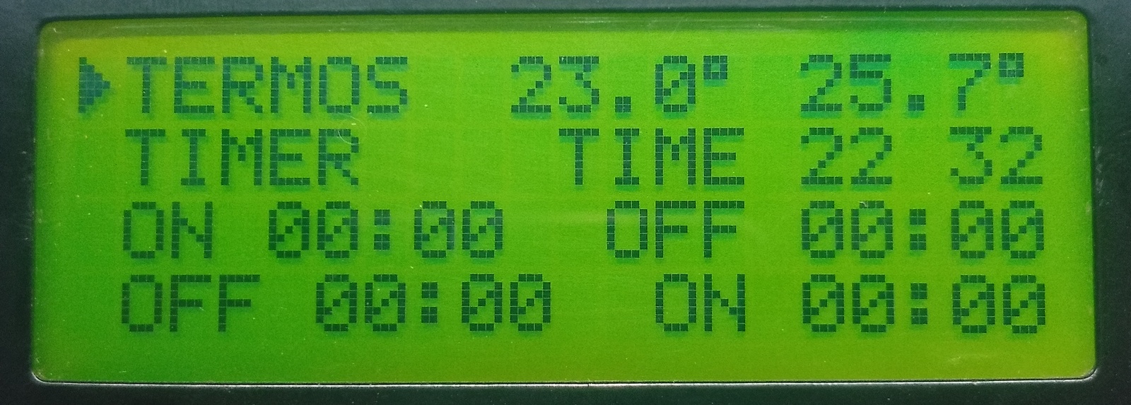

Проблема с кракозяблами на дисплее надеюсь решена. Сделал так:
1. Основная информация (наполнение) статична.
2. Меняются только значения переменных.
3. На время обработки индикации тормозим прерывания.
Проблема с энкодером решилась еще проще:
1. Заметил, что энкодер косячит только в определенном положении движка. Примерно в диапазоне 9-12 часов. В остальном все нормально. "Проблемный" энкодер был куплен, естественно, у Китайцев. Как и принято - "давным-давно".
2. 30 декабря на почту пришла посылка с очередной партией Китайского гoвна. Впаял "новый" энкодер и... стало заметно лучше, но не идеально - в диапазоне 11-12 часов происходил "перескок" в противоположную сторону.
3. Тут я понял, что иду в правильном направлении. В закромах нашел энкодеры купленные в ЧИП-НН, впаял и все заработало! Не знаю где эти парни закупали радиодетали, но качество у них всегда было на высоте.
На данном этапе (как обычно) реализованы не все задуманные функции, но это дело наживное. Пока так:
1. Дисплей показывает все, что запланировано.
2. Измеряем температуру теплоносителя.
3. Работает термостат. Гистерезис делать не стал - исполнительное устр-во ТЭН итак инерционный.
4. Шагает время. Особая точность не нужна, поэтому не стал заморачиваться с кварцем - минута в минуту за сутки достаточно.
5. Кнопочки шморгают красным светодиодом. В будущем для них будет свое применение.
https://upforme.ru/uploads/0000/25/b8/1864/t112171.jpg
Исходник пока выглядит так:

И еще вопрос, пользуясь случаем. Видел у кого-то в исходнике команду (оператор, х/з как правильно называется), что-бы не стиралась ПЗУ во время обновления прошивки в МК. Тогда значения не придал, а сейчас не могу вспомнить.

Мне кажется, что очень часто опрашивается градусник 18б20.
Я у себя в "умном доме" сделал привязку к счетчику секундных импульсов. Запрос на измерение градусника по 59 секунде, запрос на результат на 00 секунде.
Измерение температуры 1 раз в минуту вполне достаточно. И гистерезис будет не температурный, а временной.
